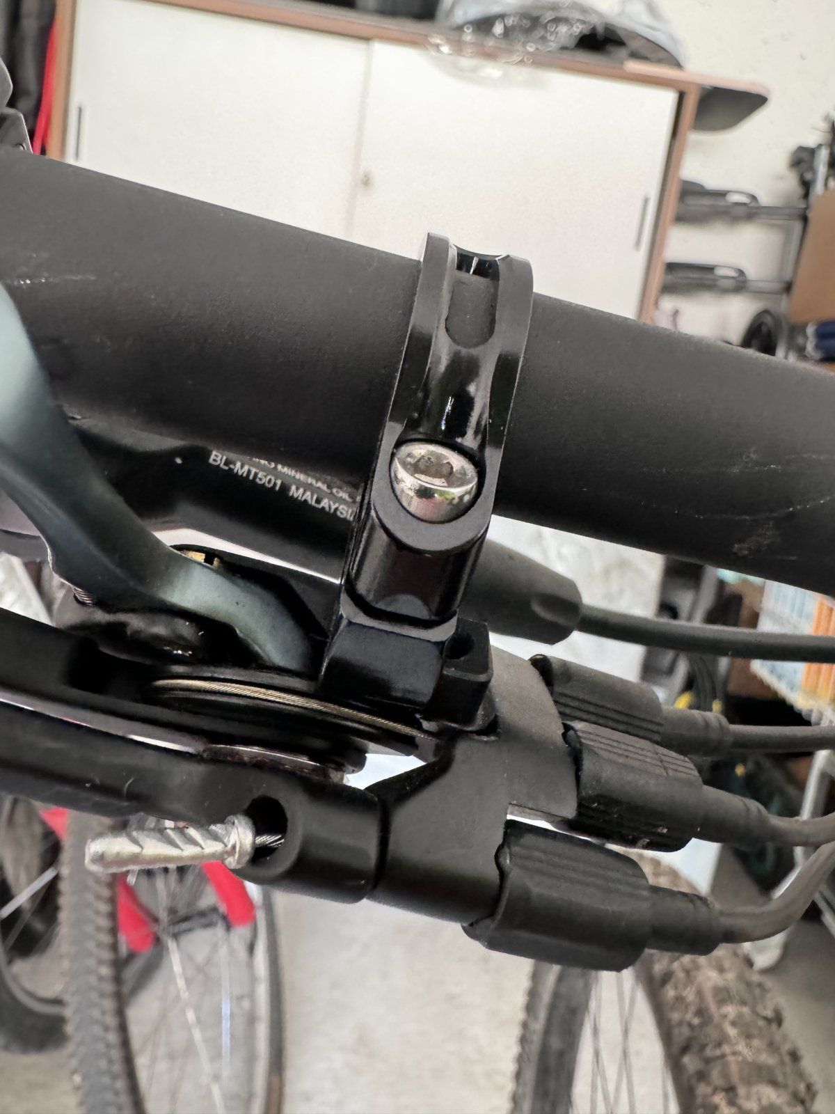

Spark 940 (2021). Die Twinloc 3fach Hebel sind viel zu nah am Daumengelenk. Somit will ich diese vom Bremshebel trennen, hat jemand einen Tipp zu einem Klemmring bzw. Lösung?

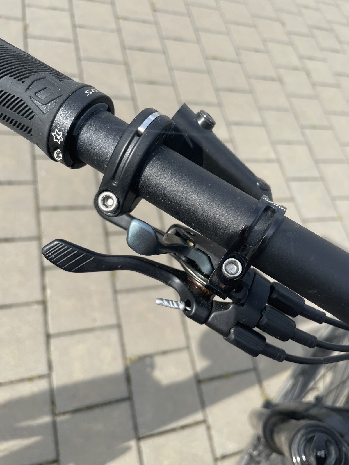

Danke an Mitglied Paddyfr, er hat mir eine passende Schelle verkauft damit
nun die Twinlock-Hebel separat von den Bremshebeln montiert werden können.
Mein Daumengelenk ist sehr erleichtert.
Sieht man schön auf dem Foto.

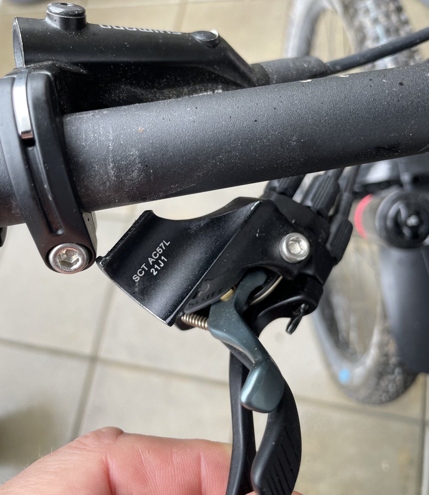

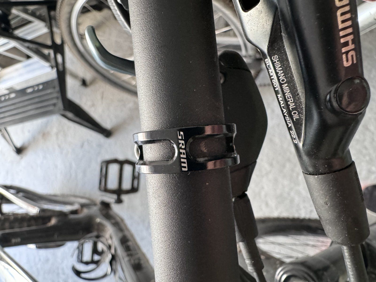

Grüß di,
Könntest du mir eventuell sagen um welche Klemme es sich handelt? Ich bin auf der Suche nach etwas geeigneten, aber wenn es da schon was gibt würde ich des dann auch übernehmen und nicht weiter suchen.
Danke schon mal.
