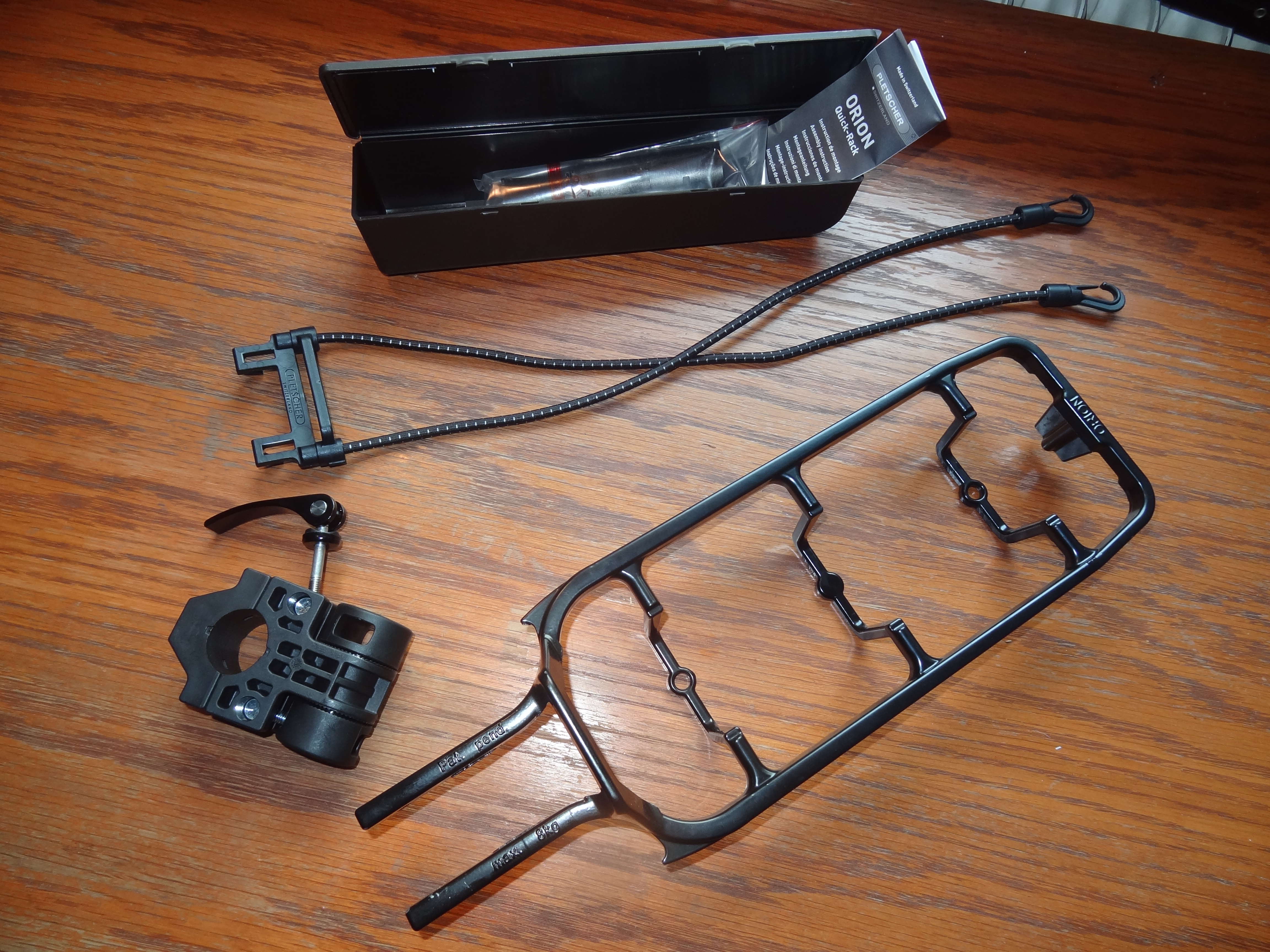

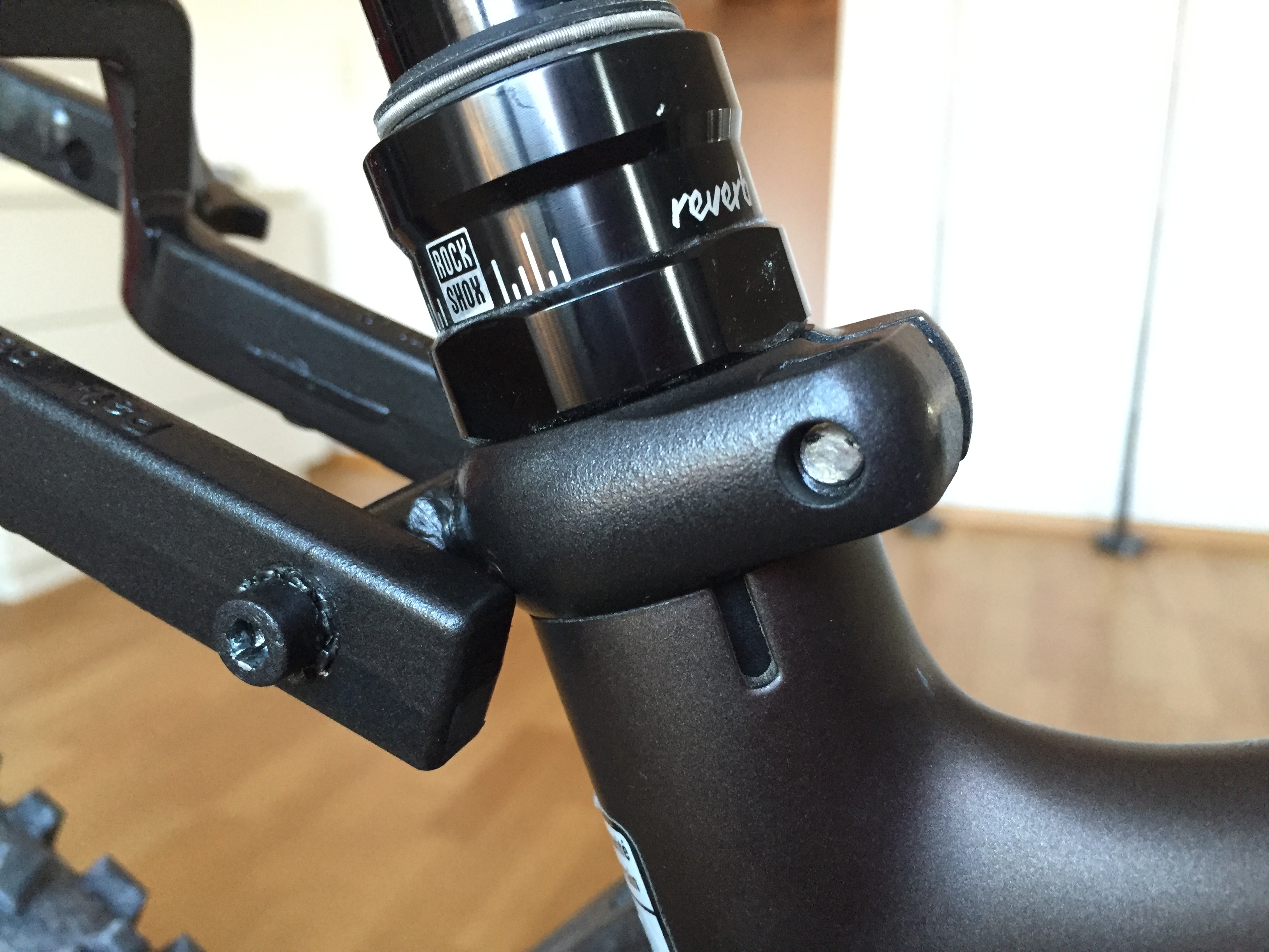

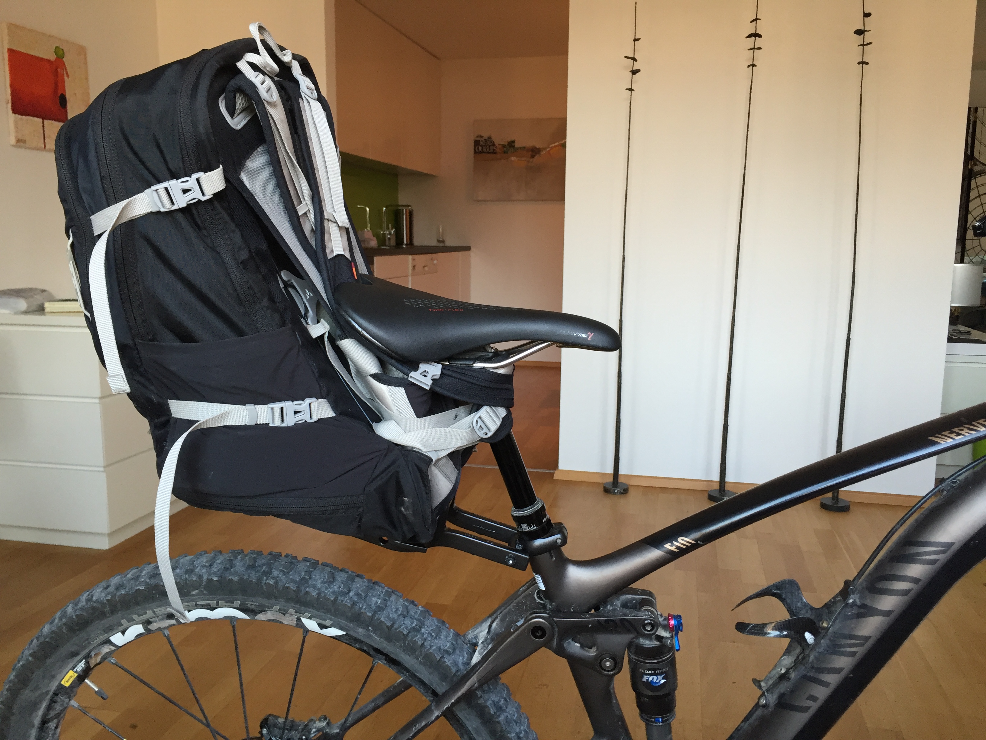

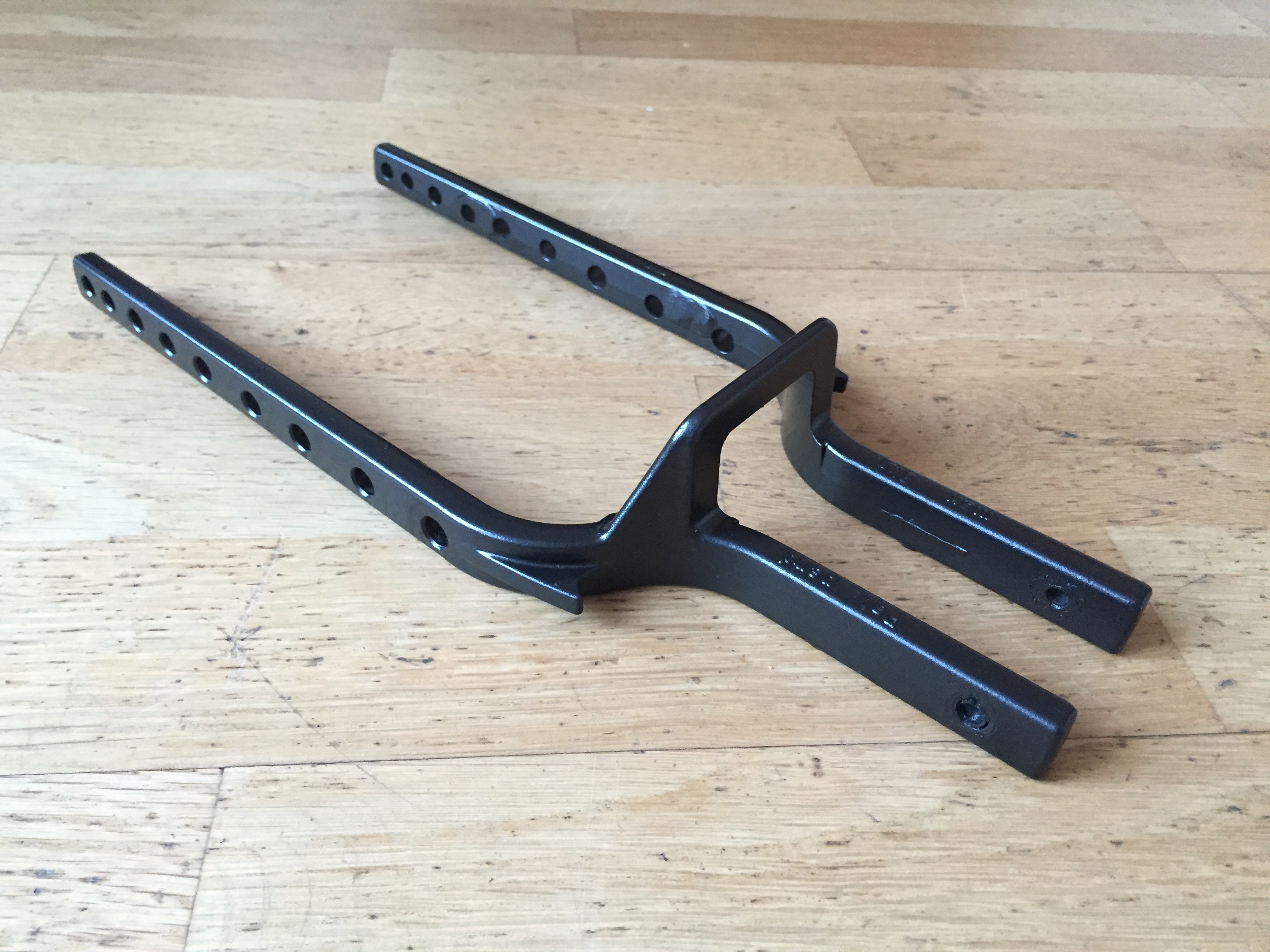

Heute mal wieder eine kleine Bastelei zum Thema Gepäckträger: Zorrocarry in der Version für Bikes in Zwergerlgröße mit automatischer Sattelstütze. Ausgangspunkt ist der saumäßig schwere Sattelstützenmonsterträger "Pletscher Orion" aus massivem Aluminium. Drei Viertel von dem sinnlosen Krempl wandern gleich mal in die Tonne.
Der Rest wird noch ein wenig verschlankt. So viel Alu braucht kein Mensch.
Die Verbindung zum Bike bildet eine spezielle Sattelrohrklemme, der "Salsa Rock Lock" mit eingebautem Gewinde. Die Klemme ist etwas "bauchig", dadurch wird der angeschraubte Träger wirksam am runterkippen gehindert.

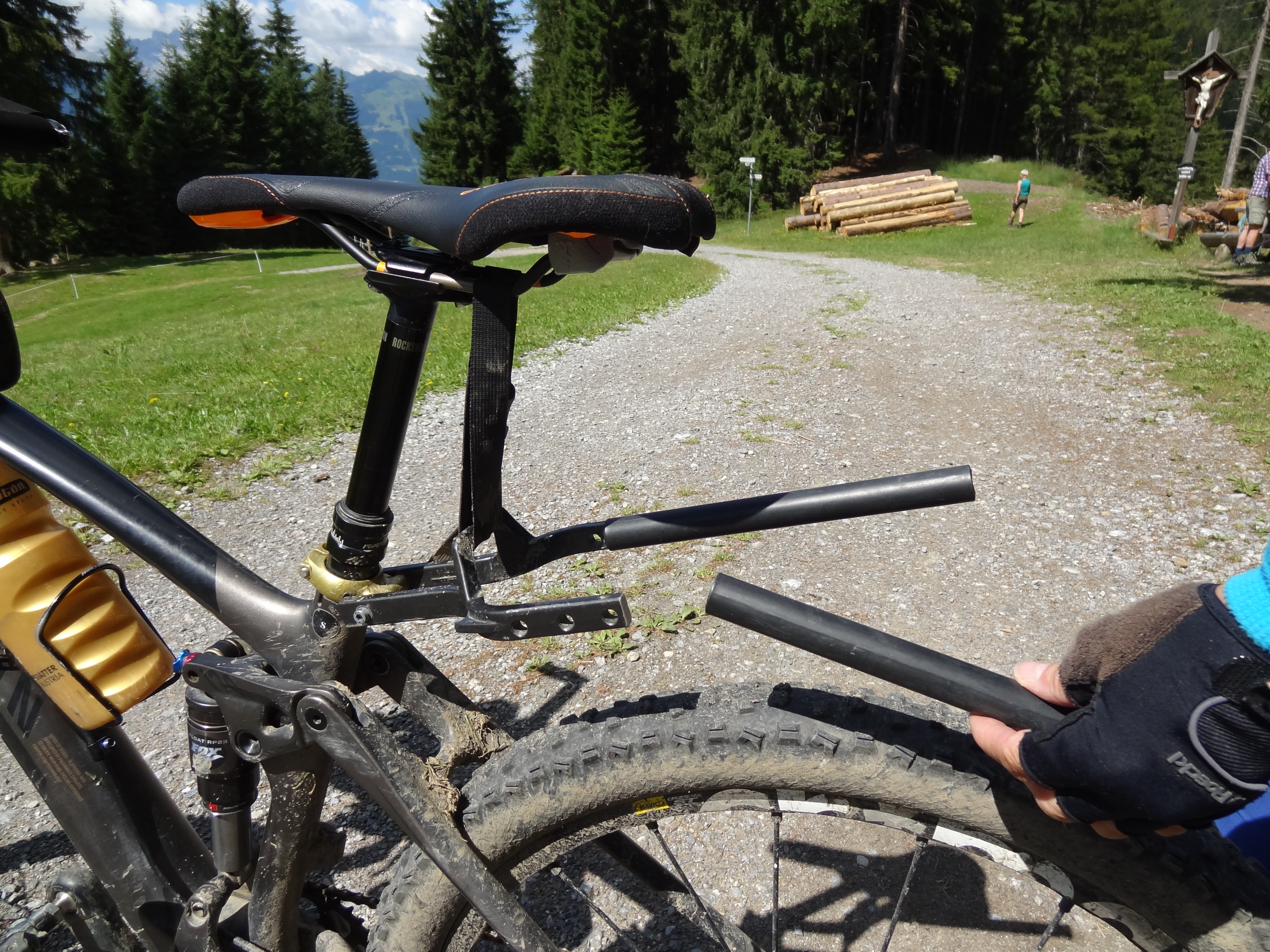

Das Ergebnis wiegt um die dreihundert Gramm und sieht etwas gewöhnungsbedürftig aus. Aber durch die "Gabelkonstruktion" kann das Fully beim Downhill immer noch prima einfedern. Der Träger geht einfach seitlich am Reifen vorbei. Die hydraulische Sattelstütze kann ganz normal bedient werden.
Beim Uphill ist der Dämpfer zu und der Rucksack sitzt oben drauf. Die Befestigung am Sattel passiert lediglich durch überkreuzen und festzurren der Schultergurte. Den ganzen Klickfix-Krempl vom originalen Zorrocarry kann man sich getrost sparen. Durch die doppelte Auflage unten wackelt da gar nix, zumindest wenn als Rucksack ein "vaude bike alpin air" mit Alu-Tragegestell verwendet wird. Für mehr Abstand zum Hintern kann man alternativ noch ne kleine Satteltasche montiert lassen und "einklemmen". Langzeiterfahrungen stehen noch aus, aber ein paar Touren haben damit schon funktioniert.

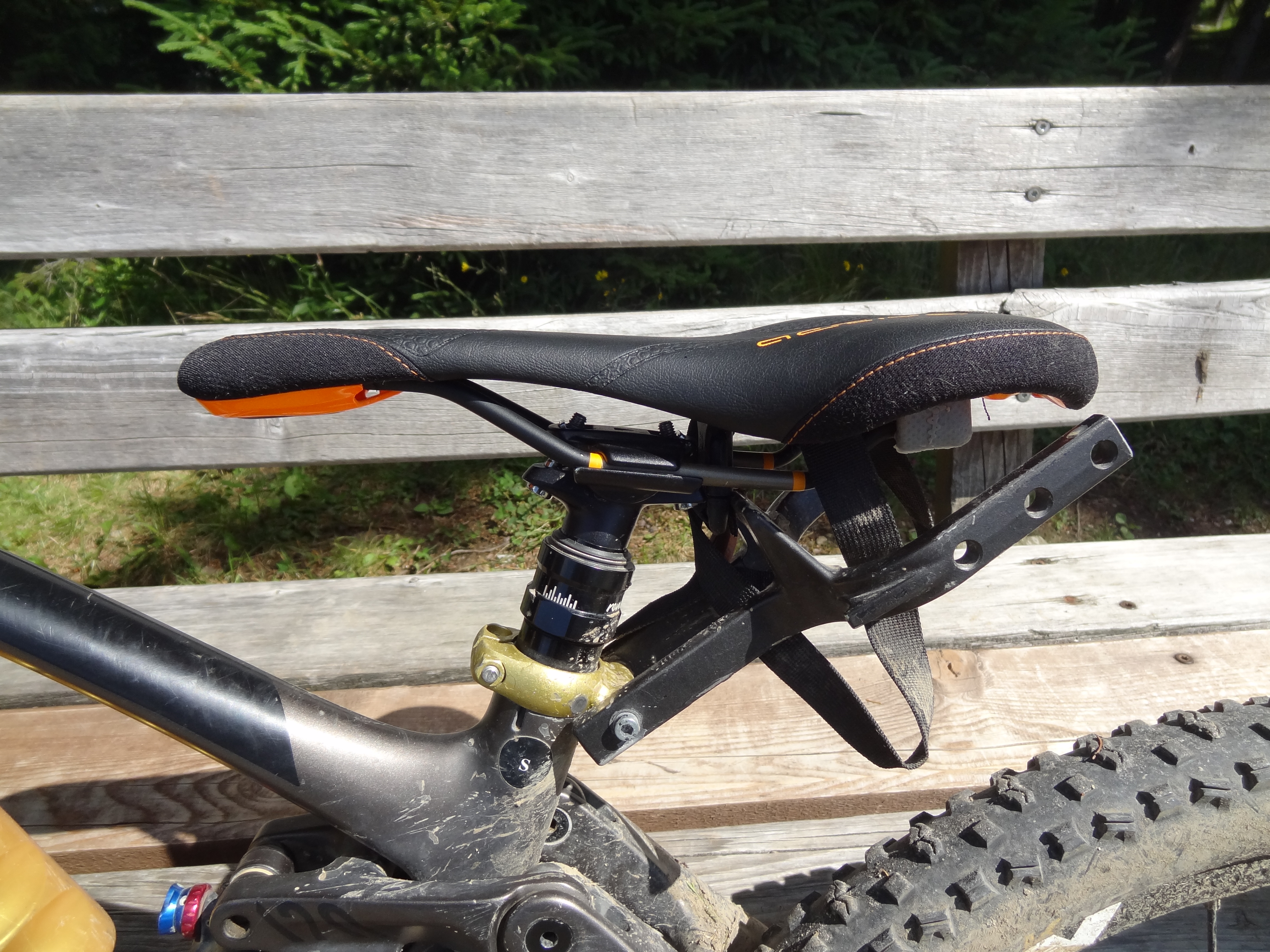

Angeregt durch Stefans Zorrocarry (vielen Dank an dieser Stelle! :daumen:) hab ich mir auch mal was für die Sattelstütze überlegt, ist bisher noch ungetestet, aber schon mal gebaut für ne größere Tour mit Zelt und Campingkram.
Hab dazu zwei Carbon-Sattelstützenklemmschellen im passenden Durchmesser (30.9mm) genommen, welche jeweils über eine M4 Schraube und zwei 10mm dicke Alu-Bolzen gespannt werden. Die Alu-Bolzen hab ich durch 10mm Rundmaterial ersetzt, ca 10cm lang, auf einer Seite mit M10 Gewinde, und auf der anderen Seite wechselseitig einmal ein 4mm Loch und ein M4 Gewinde. In der Mitte etwas erwärmt und anschließend gebogen. Noch zwei Röhrchen 12mmx8mm (ADxID) auf Länge geschnitten auf einer Seite ein M10 Gewinde reingeschnitten, auf der anderen mit einem Loch versehen, um das ganze mit dem Multitool festzuziehen und ggf. noch einen Bändel durchziehen zu können, um die Röhrchen zusammen zu spannen. Hier ein paar Bilder, um es zu verdeutlichen:
(Gepäckträgerröhrchen nicht vollständig aufgeschraubt)
zerlegt
im Detail
Mit unter 160g leichter als einen Titanträger (vollverschraubbar), den ich als leichtesten Träger für ein Fatbike gefunden hab
Was er aushält, wird die Praxis zeigen. Geplant ist, den Rucksack wie @stuntzi nah an der Stütze hinter dem Sattel zu verzurren (im unteren/engen Teil des "V"s), die Röhrchen sind nur so lang, um hinten evtl. noch das Zelt oder ne leichte Isomatte aufzuspannen. Stört der Träger (zum Transport), können die Röhrchen einfach abgeschraubt werden, die Gewindestangen schaun kaum über den Sattel raus. Wenns komplett stört, muss man halt die Sattelstütze ziehen und die Klemmen auch noch runternehmen.

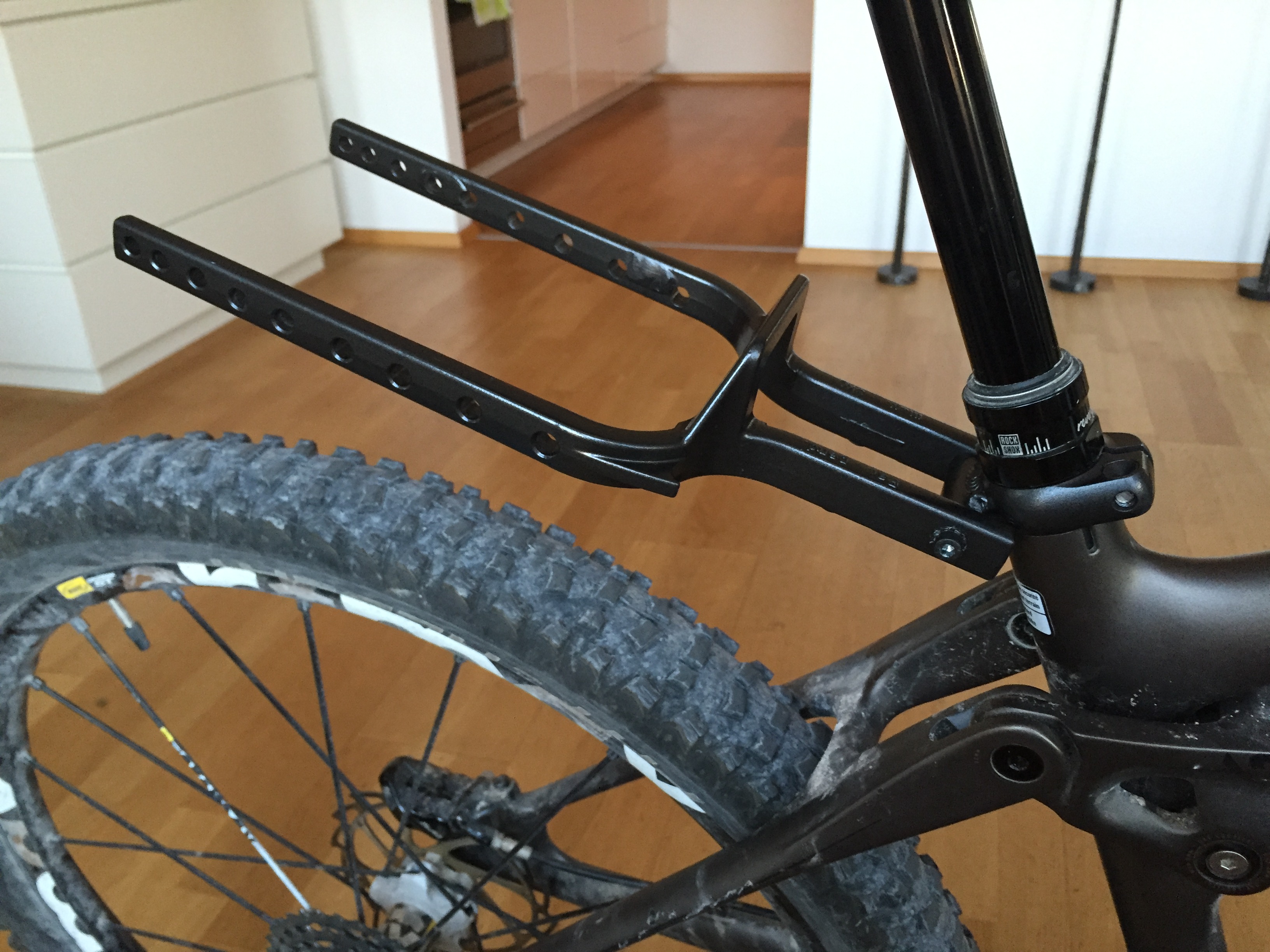

Hab die Bilder grad gefunden: Hier also die letzte Inkarnation von Goldicarry, getestet zwischen München und Santiago. Leistet.
Statt Trail dann halt ein Buidl zur kleinen Modifikation bei Goldicarry: Haben den langen und sackschweren "Grundträger" (Pletscher Orion) aus massivem Alu weiter abgesägt, übrig sind nur noch ein paar Stummelchen. Darauf kommen dann im Uphill zwei dünne Alurohre aus dem Baumarkt. Die verschwinden beim Downhill einfach im Rucksack. Vorteile: Erstens leichter, zweitens stabilere Rucksackposition durch zusätzliche Länge.
Und auf dem Trail stört nach hinten raus auch nix mehr.
