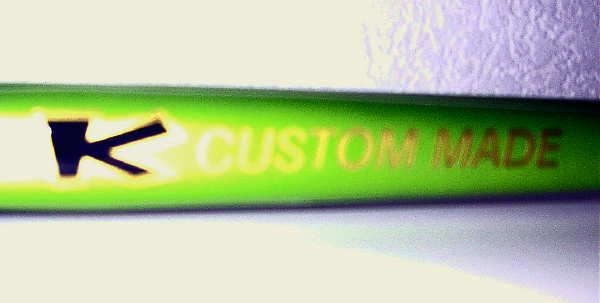

Hab heute mein Kona vom Lackierer gekriegt und mache mit den Bildern den Anfang für eine K-Galerie. Leider sind die Bilder von Schlechter Qualität(Probleme mit Digicam)
enjoy it!

WAs für Komponenten gehören an diesen Rahmen?möchte eure Meinung hören...
Kona Hot (Custom Made in Canada)1995
Reynolds 853
Kona P2 Gabel
Farbe grün/gold metalic
Decals von Jg. 1998 (hatten keine alten Decals mehr

Lackierer ist ein Bekannter er hat ein Autospritzwerk.
Die Schablone für die Flamen hab ich gemacht mit Schablonenfolie(solche für Airbrush) auf dem Schneidplotter ausgeschnitten...
Schade das die Bilder nicht so gut sind....

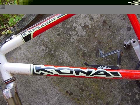

Bei Montage von V-Brakes, besteht ein Problem. Hinten hab ich keinen Kabelanschlag am Oberrohr. Kabel geht Normal durch eine Bride die am Sattelrohr befestigt wird... wie montier ich da den Kabelzug für die V-Brakes?
wenn du irgendwo nokon segmente hast/auftreiben kannst sollte es gehen. die anschlussstücke, die in schalthebel bzw. bremshebel kommen sind im durchmesser kleiner wie reguläre zughülsen, bride ev. 'nen bischen aufbohren dafür sollte funktionieren.
es gab. m. e. 2 verschieden briden, eine wie im bild oben von jörg, eine, die nur "ne zugführung" war, der bremszug lief dort nicht 100% mittig auf die canti zu. - die version meinte ich, bei der anderen heissts noch 'nen bischen rumschnitzen...

ja genau die ist es denke ich, die hat dieses röhrchen nicht das den zug mittig zur bremse bringt.
