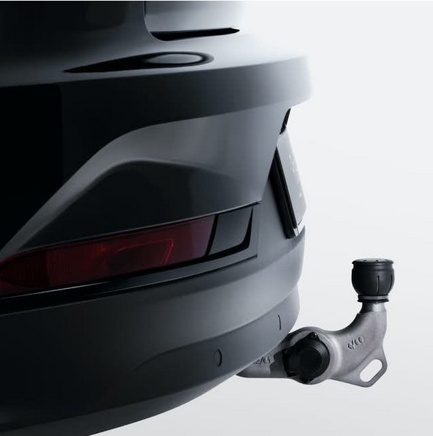

Die Fahrzeuge in der engeren Wahl haben ausschließlich (teil-) elektrische AHK, also solche die unter dem Fahrzeug verschwinden.

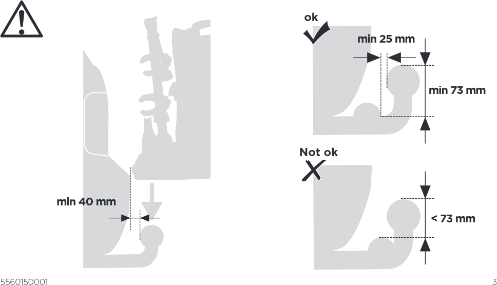

  • Die AHK muss genug Platz für den Träger haben, d.h. zur Stoßstange hin und nach unten hin. Hier sind z.B. die Daten für aktuelle Thule Träger:
  • Thule gibt an, dass die AHK nicht vollständig aus Alu oder Gusseisen (GGG40) bestehen darf. Der Kupplungskugel und der zylindrische Bereich 2 cm unterhalb der Kupplungskugel müssen aus Stahl gefertigt sein. Ich weiß nicht genau, wie das bei anderen Trägern ist.
Hmm .. doof. Es soll zwar kein X3 werden, aber die AHK als Sonderausstattung kommt wohl auch bei anderen BMW Fahrzeugen zum Einsatz.
Bei meinem BMW (E90) passt es. Die AHK ist auch elektrisch abklappbar, aber da ist die Buchse etwas tiefer und weiter vorne. Ich würde in eine BMW-Niederlassung fahren, ein geeignetes Messinstrument mitnehmen und eine AHK ausmessen. Die Werte kannst du dann mit denen von Thule (oder der Wunschmarke) vergleichen.

Ich fahre einen G21 mit elekt. AHK, die Dose ist hinter dem Kugelkopf montiert. Stört überhaupt nicht, im Gegenteil. Endlich kann man den Träger bequem anstecken, ohne unterm Auto rumfummeln zu müssen.

Fährt jemand zufällig einen Skoda Octavia Kombi 2020 oder neuer und kann mir sagen, ob es hier Probleme bei der elektrischen AHK gibt? Oder umgedreht: Kann jemand bestätugen dass es keine Probleme gibt :)
Die Warnungen in der Thule-Betriebsanleitung haben mich etwas irritiert und die Bestellung eines neuen Firmenwagens steht an...
