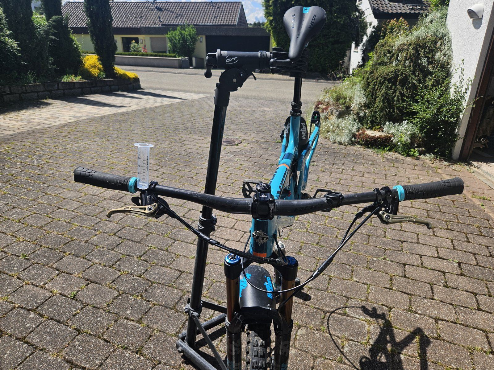

Edit: So die Bremse ist angekommen und fühlt sich auf den ersten Metern gut an. Lässt sich wirklich leicht befüllen und entlüften. Druckpunkt angenehm und rechts und links sofort gleichmäßig.
Bremskraft auch kurz nach dem Einbremsen da. Optik gefällt. Ich bin gespannt auf den ersten Test auf dem Trail.
