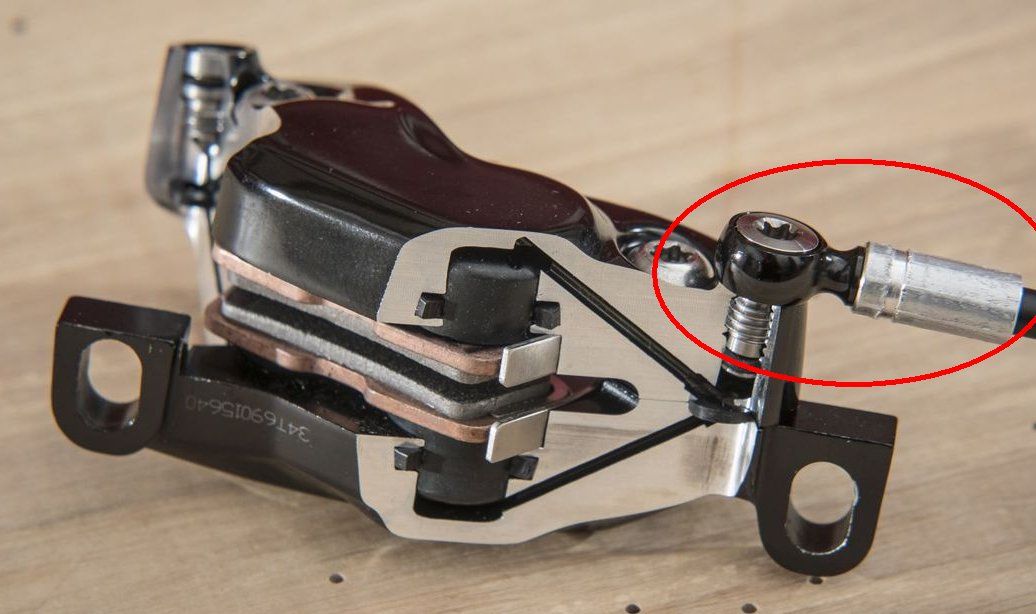

An der Guide und der Code endet die Leitung mit einem metallenem Verbindungsstück (Namen kenne ich nicht), das dann mittels Schraube am Bremssattel befestigt ist.
Mein ursprünglicher Plan war, die neue Leitung mit dem Rock Shox Connector mit der alten Leitung zu verbinden und dann durch den Rahmen zu ziehen/schieben. Allerdings ist dann immer dieses Verbindungsstück im Weg. Das hatte ich in meiner Theorie nicht berücksichtigt :rolleyes:.
Kann man dieses Verbindungsstück abziehen/abdrehen oder ist das fest mit der Leitung verbunden?
Die einzige Möglichkeit die mir sonst noch einfällt (außer das Verbindungsstück der alten Bremsleitung einfach abzuschneiden), ist zunächst die alte Leitung mit einer Hilfs-Bremsleitung oder einer festen Hilfs-Schnur rauszuziehen und dann die neue Leitung mit der Hilfsleitung wieder zurück zu ziehen.
Habt ihr einen Tipp? :love:

Dass ich die Leitung am Hebel trenne, ist mir ja klar. Aber wenn ich die neue Leitung an der alten durch den Rahmen ziehen will, muss ich eine der beiden auch am Sattel trennen.
Daher meine Frage, ob dieses Verbindungsstück an den sram-Bremsen zerstörungsfrei demontierbar ist.
Ich würde die alte Leitung beim Hebel abschneiden , den Connector reinschrauben und ein Kordel / Schnur daran befestigen u. nach unten rausziehen . Jetzt kannst den Connector unten in die Neue Leitung schrauben und raufziehen .
Denkst du, wenn die Schraube am Sattel raus ist, dass durch den Anschluss einen Schaltzug nach oben eingefädelt bekommst?
