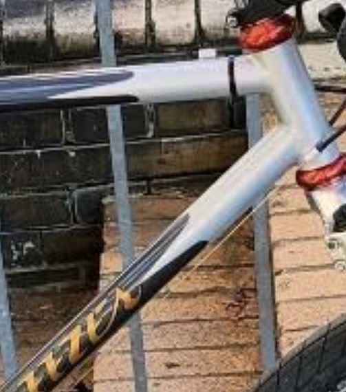

Was beim angebotenen Breezer für eine neu Lackierung spricht ist der so genannte Strahlenkopf. Sieht nicht so kantig aus, sondern eher abgerundet und nicht gleichmäßig.

Ja, das meinte ich ja schon im ersten Post, dass es klar neu lackiert wurde.
Die Scallops sind vorn zu rund und haben die falsche Anzahl und Größe.
Bei dem Storm sind sie ja richtig spitz, bei meinem Thunder vorn schon leicht abgerundet aber nicht mit so großem Radius wie bei dem angebotenen Rad.
Im Orginal sind es auch nur drei "Zacken": der auf der Oberseite ist etwas länger als die beiden auf den Seiten und es gibt keinen auf der Unterseite der Rohre.
Beim angebotenen Rad scheinen es vier Zacken zu sein (also unten auch einer - kann man aber schlecht sehen auf den Bildern) und sie haben wohl alle die gleiche Länge.
Die Farbe stimmt auch nicht. Bei Breezer vorn immer weiss mit Perlmutt - Effekt.
Hier ist es eher grau/silber.
Da es ja kein höherwertiger Breezer Rahmen sein kann mit diesen Ausfallenden, ist der Preis auf jeden Fall zu hoch.
Naja jaein. Die 91/ evtl. auch 92er hatten noch keine Breeze In Ausfaller. Selbst Cloud 9 oder Lightning kamen mit Ritchey daher.
1993 dann exklusiv für Cloud 9, Lightning, Hurricane.
Ab 94 zogen sich die schönen Ausfaller durch die gesamte Mtb Modellpalette.
Allerdings, wie schon erwähnt, auch die Sattelklemmung im vorderen Bereich, wie hier bei dem angebotenen Rad zu sehen.
Was noch signifikant sein könnte, das Röhrchen zur Ansteuerung der hinteren Canti. Das findet sich bis 1996 an den Rahmen. Bei dem Angebot ist es nicht vorhanden.
Wenn dann also ab 1997 einzuordnen, wenn da nicht das Problem mit den „einfachen“ Ausfallern wäre. Außerdem hatten die günstigeren Breezer noch Anlötösen für Gepäckträger auf den Sitzstreben.
Es dürfte sich einfach um ein beliebiges Rad mit breezerähnlichen Anleihen handeln, welches deswegen in dem Design versucht wurde zu lackieren.
Dass die Röhrchen weggeflext wurden ist, ja keine Seltenheit. Und hin und wieder finden sich Beispiele (zumindest bei anderen Herstellern), dass zwischen den Jahren Modellvarianten gemischt wurden oder Sondereditionen rausgebracht wurden. Man weiß es nicht, man munkelt nur..
