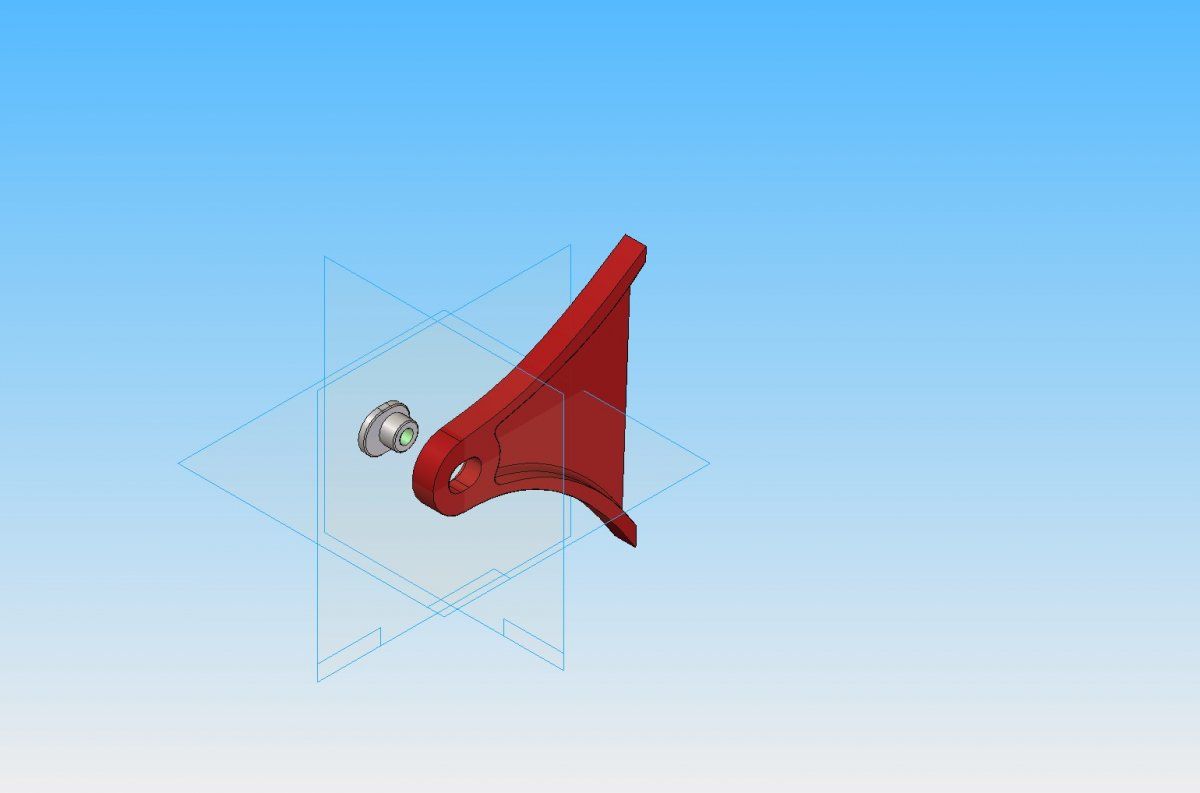

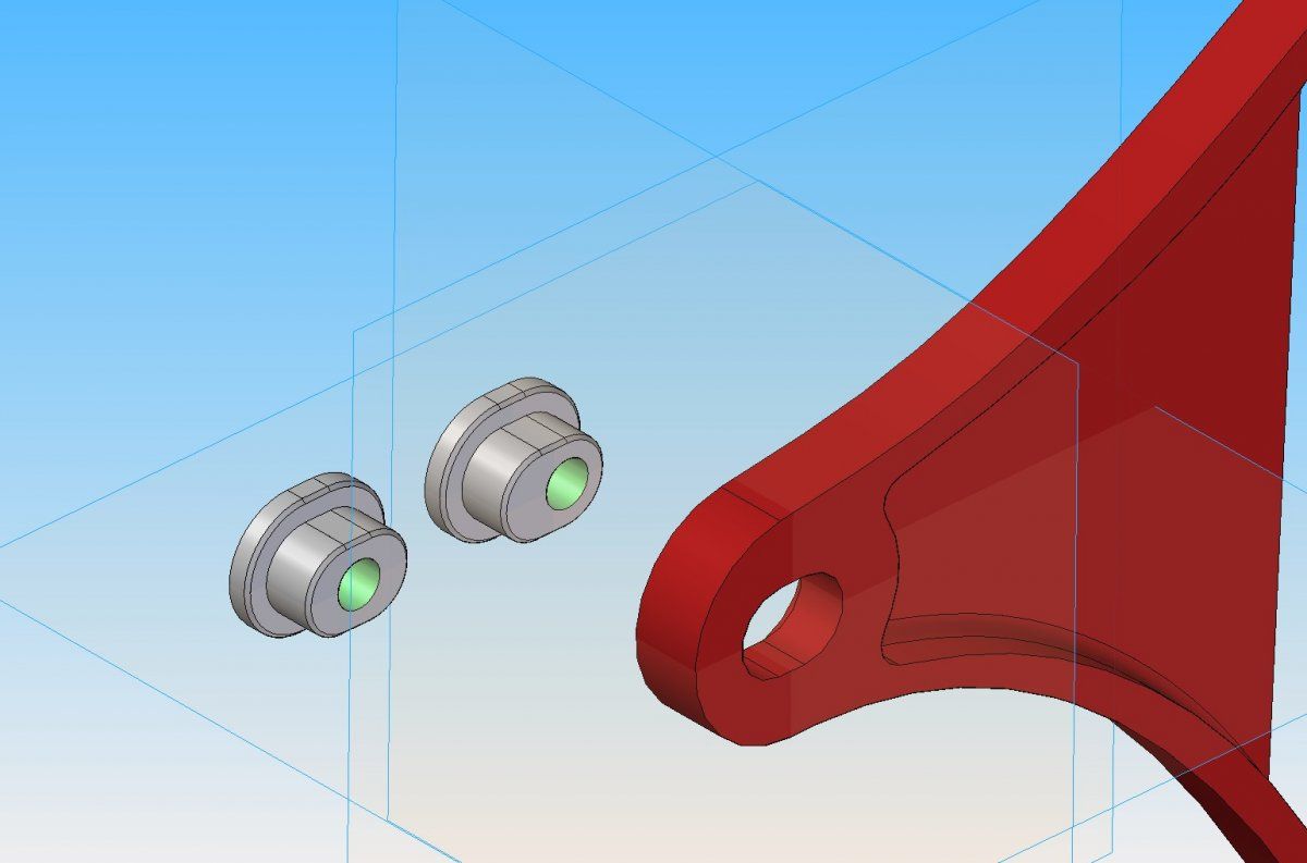

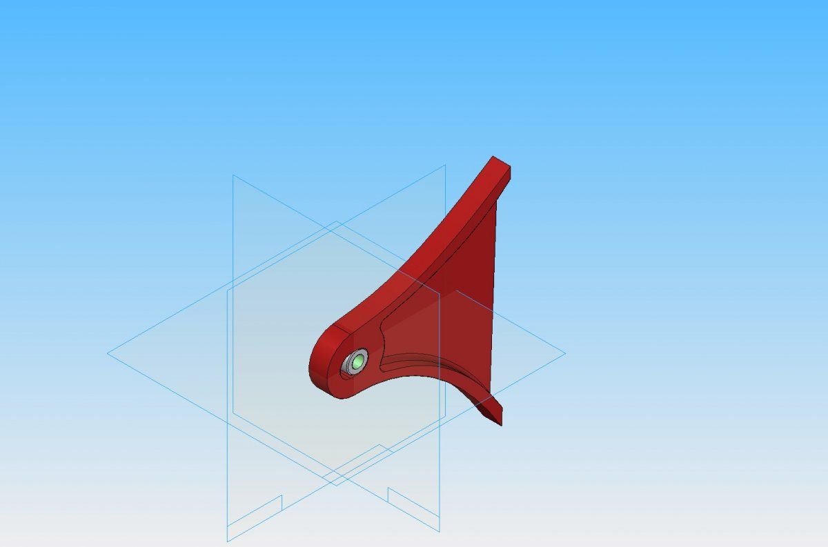

Ist nur eine Skizze ganz auf die Schnelle:
Soll ein Ausschnitt der Wippe zur Sitzstrebe hin sein. Da kommt dann halt so ein exzentrischer Gewinde-Chip rein, in den die Schraube des Sitzstrebenlagers geschraubt wird. Fertig. Zumindest so ähnlich halt.

Das ist nur zum Verständnis und in 10min Früstückspause mal schnell gebastelt, mehr nicht.

Wenn man ein langes "Langloch" in die Wippe einbringt und einen moderaten exzentrische Gewinde-Chip ausliefert hätte man die Möglichkeit über andere Gewinde Chips die Geo individuell anzupassen. Das wäre für die 222mm Dämpfer Leute und für Nachrüster an MY13/MY14 Rahmen interessant.
Man könnte den Gewinde Chip innen ebenfalls oval ausführen (Formschluß), im Auslieferzustand das Gewinde entsprechend Standard einbringen und für Tuner den selben Chip ohne Loch/Gewinde liefern.

Jo, hast recht, hatte ich auf die schnelle nicht gemacht.
Zwei verschiedene Chips ist eine gute Idee. Einen nicht-exzentrischen, der quasi eine Mittelposition da stellt und den exzentrischen für flacher oder steiler. Dann könnte man in 0,5° Schritten 1° Verstellung schön abdecken. (z.B. 65,5°LW und aktuelle flache Tretlagerhöhe vom 26" vom Boden aus gemessen als neue Mittelstellung. Dazu dann eine steile mit 66° und 7mm höher und eine flache mit 65° und 7mm tiefer. Wären alles sinnvolle Einstellungen und da dürfte für fast jeden Geschmack und Setup was dabei sein.)
