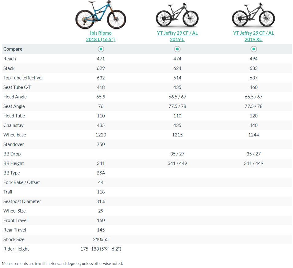

@Grinsekater Ich schaue mich auch gerade nach einem Rad um. Jeffsy 29 wäre vllt. drin (eher Comp als Pro), Ripmo (GX) das Traumbike. Schön, dass du beide vergleichbar findest und dem Jeffsy auch schweres Gelände problemlos zutrauen würdest. Gäbe es da deiner Meinung nach eine Einschränkung, wenn wir nicht vom Jeffsy Race sprechen, oder gilt das z.B. auch fürs Comp (das leider mit einer Fox 34 kommt)? Sind Ripmo und Jeffsy vom Temperament her ähnlich?
Mit 187 cm und 92er Schrittlänge würde ich bei IBIS am hinteren Ende von Large landen, während YT eindeutig ein XL empfiehlt, obwohl von der Geo das Jeffsy in L viel näher am Ripmo liegt. Oder übersehe ich auf dem Papier ein wichtiges Kriterium? Was wäre deine persönliche Empfehlung?
geo-ripmo-jeffsy-jpg.853733
Credit: https://geometrygeeks.bike/compare/...y-29-cf-al-2019-l,yt-jeffsy-29-cf-al-2019-xl/

@Grinsekater Ich schaue mich auch gerade nach einem Rad um. Jeffsy 29 wäre vllt. drin (eher Comp als Pro), Ripmo (GX) das Traumbike. Schön, dass du beide vergleichbar findest und dem Jeffsy auch schweres Gelände problemlos zutrauen würdest. Gäbe es da deiner Meinung nach eine Einschränkung, wenn wir nicht vom Jeffsy Race sprechen, oder gilt das z.B. auch fürs Comp (das leider mit einer Fox 34 kommt)? Sind die Räder vom Temperament her ähnlich?
Solltest bei deinen Tabellen des Jeffsy allerdings das Kürzel AL wegmachen, denn die Geo Werte des AL ist noch die vom alten Jeffsy und nicht vergleichbar mit der des CF 2019.

bei nahezu identischem Reach/Stacks Ripmo/Jeffsy muss sich der Sitzwinkel real schon deutlich unterscheiden, um zu den signifikanten Unterschieden in den Oberrohrlängen zu kommen. Rein von den Proportionen der Abbildungen hätte ich das kürzere Oberrohr beim Ripmo vermutet.
