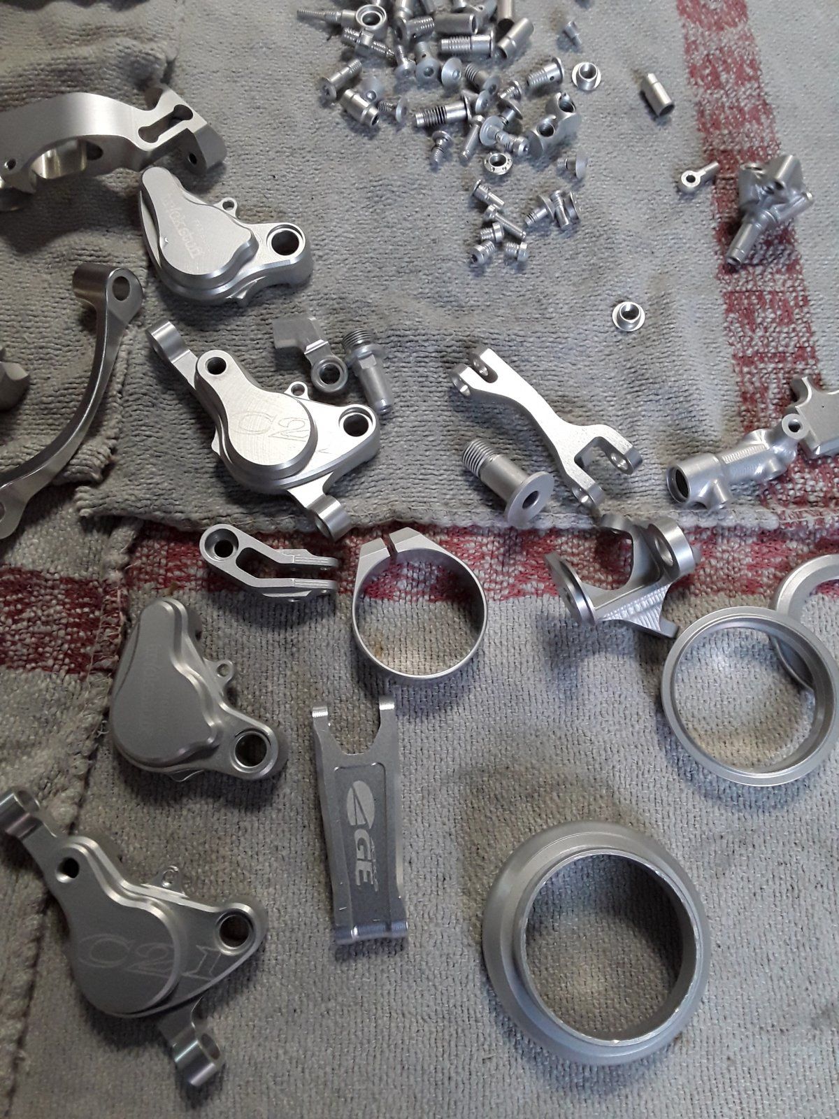

Bei Durchsicht meiner Bilder habe ich festgestellt, dass ich den Schalthebel doch nicht komplett komplett zerlegt hatte - ich habe nur das farbige Stück zum Eloxieren komplett freigelegt, den Kolben habe ich nicht draußen gehabt.
Nur Mut, zerlege den Hebel einfach in kleinen Schritten und mach Bilder zwischendurch. Zieh den Daumenhebel vorsichtig ab, da sitzt eine Feder drunter, da könnte was wegspringen, also nicht in der dunkelsten Ecke im Keller arbeiten.
Bin seit Neustem im Besitz einer gebrauchten Acros 1x11. Da der Zustand leider nicht so gut ist (Leckage, Spiel, Stellzylinder blockiert), habe ich mit dem Zerlegen von Nehmer/Geber begonnen um zu sehen, ob da noch etwas zu retten ist.
Aus funktionaler/hydraulischer Sicht ist das System übersichtlicher gestaltet als Anfangs angenommen, allerdings gibt es das ein oder andere kleine Bauteil, dass das Potential hat bei der ganzen Aktion verloren zu gehen.
@crazyeddie, Du erwähntest die "Gehäusehälfte - Ventil" (farbiges Stück) vollständig freigelegt zu haben. In diesem ist der Ventilblock (silbernes Element) eingelassen (gepresst?, verklebt?). Wie hast Du diesen demontiert?
Bin etwas ratlos, aber dahinter sitzt eine Dichtung...
Ich habe das Teil nicht ausgebaut. Meiner Erinnerung nach war es aus Alu und alles wurde eloxiert. Ob @Mad-Line sich noch daran erinnern kann? Ist schon einige Jahre her.
Vor einer Weile habe ich meine 1x11, die ich mal auf Verdacht in den Fundus gelegt hatte, an @wohlgut verkauft. Er wollte das Griffteil auch eloxieren lassen. Vielleicht kann er mehr sagen ob und wenn ja wie er es entfernt hat.
Hab das teil glaube ich nicht bekommen.

Erst jetzt gesehen, sorry. Das Drehteil vor der Dichtung ist nur verklebt. D.h. ganz vorsichtig erwärmen, Feuerzeug reicht aus. Mit einem Magnet kannst du das Teil dann easy rausziehen.
