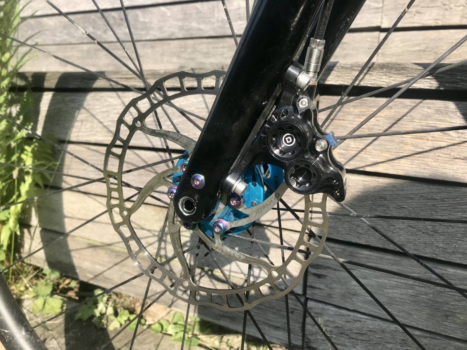

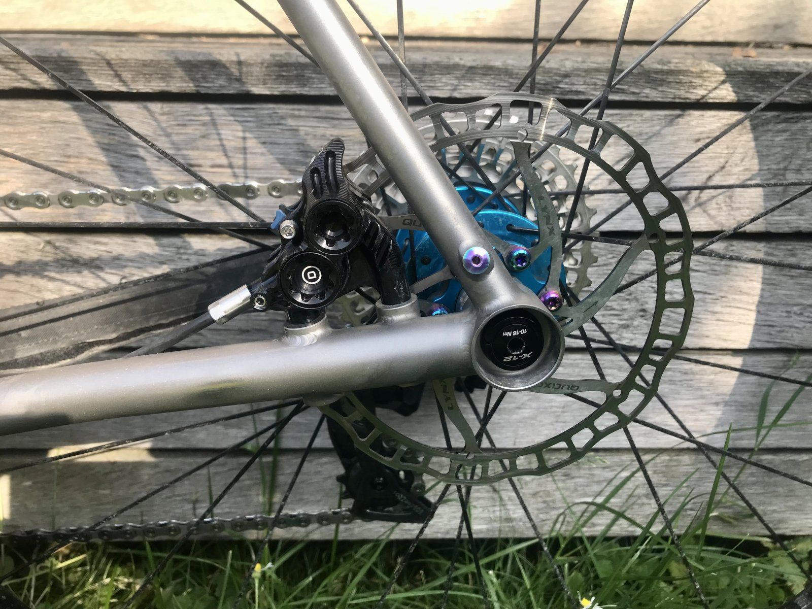

Mit rx4+ wird es am HR schon recht giftig. Fahre die Sättel mit Force hrd im Anhängerbetrieb mit zwei Kindern drin, also ca 45kg, gerne auch mal mehr, wenn der Wocheneinkauf dazukommt… Mit 140er Scheibe hinten und den road-Belägen völlig ausreichen. Ohne Anhänger def. drüber…
Die X2 FM wäre für das HR die bessere Wahl gewesen, gab es aber zum Zeitpunkt des Aufbaus nirgends.

so weit ganz OK für mich … 🤟

mit welchen Bremsscheiben + Belägen?
Und, hast du bei den rx4+ auch schon einmal das Problem mit festsitzenden Kolben gehabt?
Zuerst mit Hope Scheiben, jetzt mit Jagwire. Beläge normale Hope und Noname organisch. Festsitzende Kolben hatte ich nicht. Aber dafür gibt es einen Tipp: immer mal die Kolben mit Silikonöl bestreichen und dann geht es. Ich pflege die aber auch nicht besonders.
das mit dem Silikonöl wie zb hope hunter ist hilfreich, allerdings nicht empfehlenswert in der Kombination mit dot-Bremsen (...nicht kompatibel mit den Dichtungen etc)?!?
(idF wohl besser dot zum Einpinseln und gangbar machen nehmen)
ja, hope zeigt das in ihrem video.
War irgendwann mal Thema im mtb forum - von der Kombination silikonöl mit dot Bremsen wurde da abgeraten. Weiß auch nicht, was man nun glauben soll...
