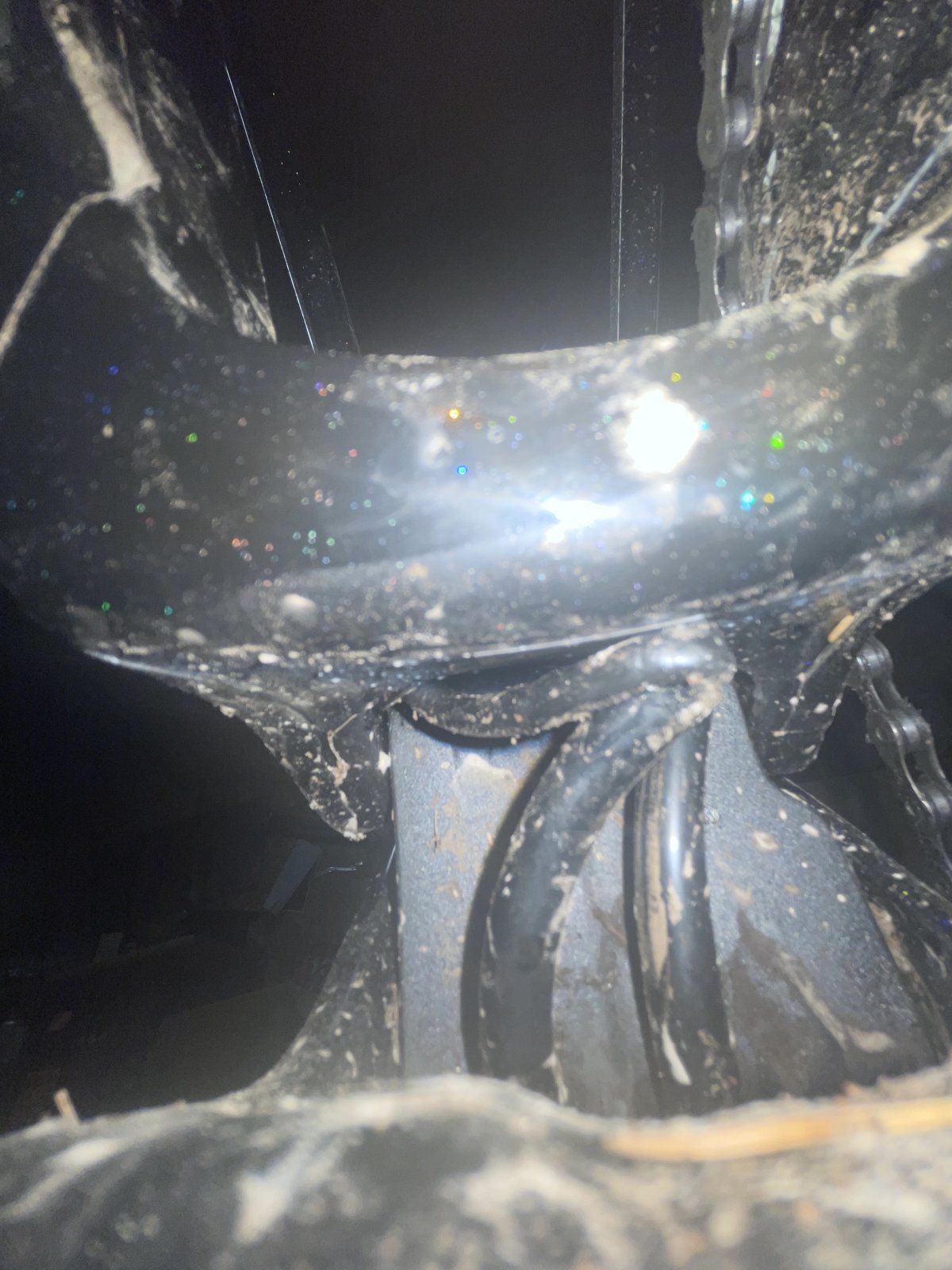

Moin,
danke für deine Zahlreichen Möglichkeiten. Es hat sich herraus gestellt das die Leitung eingeknickt war und zwar an der einzigen stelle wo die Leitungen am Fahrrad offen liegen. Bzw liegen sie nicht wirklich offen aber am verbindungstück zwischen Hinterbau und Hauptrahmen kurz über dem Tretlager. Diese stelle ist bei mir auch erst erreichbar gewesen als ich den Dämpfer ausgebaut habe und den kompletten hinterbau aufs Maximum angehoben habe.
Dann schmeiss die Leitung am besten weg und zieh ne neue ein.
Wenn die mal so geknickt war, dann wäre es mir ne neue Leitung wert.
