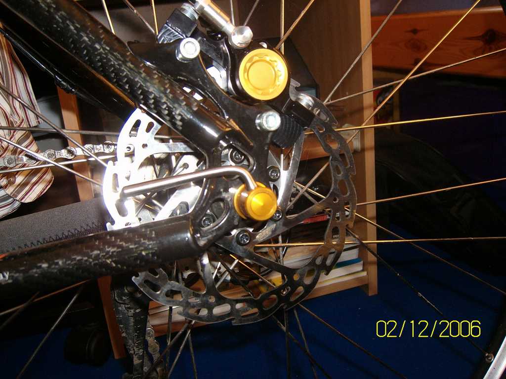

Hier schon mal ein Bild von der montierten Mono Mini hi 140:
Schick, ich würde die weiter fahren, diese 10gr. von den Schrauben wirst du wohl verkraften können.
Ich würde jetzt nicht nochmal Geld für die bremse ausgeben.
Na und um den mit wichtigsten Vorteil nicht zu vergessen, die Montage. Eine PM Bremse hast du in 2 min montiert und eingerichtet durch die Langlochaufnahme, bei IS2000 muss du die seitliche Ausrichtung mittels Unterlegscheiben machen, dauert deutlich länger.

Dafür, dass ich in der Regel die Bremse nur ein mal montiere schleife ich doch nicht 30-40 Gramm unnötig mehr mitrum!?
Ich hab ne IS2000 in 4 Min Montiert (wenn ich trödle) :D
Das Problem bei PM sehe ich vor allem darin, dass kein Rahmen und nur einige Gabeln diese Aufnahmen besizten und Adapter einfach nur ein (für mich) übler Kompromiss sind. Sonst geht´s ja.

ich bin auf der suche nach einer hope mini 140mm pm für hinten, so wie auf dem bild.
mfg souly
Model 06 und 07 sind PM mit Adapter auf IS.
Die alten bekommste nur als IS, am besten vorher beim Händler fragen das du garantiert die alten bekommst;)
