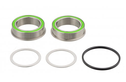

So. Hope Lager verbaut. Ging erstaunlich einfach. Zuerst habe ich mit einem Austreiber für Steuersatzschalen das alte Lager rausgekloppt und dann das neue Hope mit dem oben genannten Werkzeug eingepresst (Siehe Foto).
Der Kurbeleinbau wie beschrieben von Hope. 70Nm sind schon krass. Da musste ich erst einmal meinen Drehmomentschlüssel vom Auto holen. Der Vorspannring ging viel weiter zu drehen als beim RaceFace Lager. Was mich verwundert ist, dass die kleine Madenschraube keinen Spalt schließt, wenn man sie festdreht. Ist da innen noch ein kleinerer Ring, den man nicht sieht?

Was muss ich denn hier verschrauben? Schaut so aus, als ob sie einfach nur eingepresst werden.
