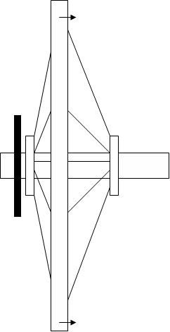

vielleicht verstehst du es jetzt ein wenig besser
grüsse aus stuttgart,
ralf
ps.: wer jetzt über meine im word erstellte 2min skizze lacht, soll es einfach besser machen :daumen:

das rad steht nicht schief drin bzw. es hat auch keinen seitenschlag. es läuft wahrscheinlich 100% rund, also kein höhen und kein seitenschlag.
das problem bzw. die lösung dazu ist: die lage der felge zur nabenmitte
man kann eine felge ganau in der mitte der nabe einspeichen, oder halt wie wahrscheinlich in diesem fall etwas aus der mitte. beides hat haber keinen einfluss auf rundlauf oder seitenschlag.
also hier muss nur die felge etwas mehr in die mitte gezogen werden. swiss hat es genau auf den punkt gebracht: eine seite lösen und die andere seite anziehen.
klar wird es in diesem fall besser sein, dieses einem bikehändler zu überlassen. a.) hat er das werkzeug b.) die erfahrung.
ich gebe zu, wer die erfahrung und das werkzeug hat macht es auch selber. nur trifft es bei dieser felge wohl nicht zu und deshalb ab zum fachhandel.
