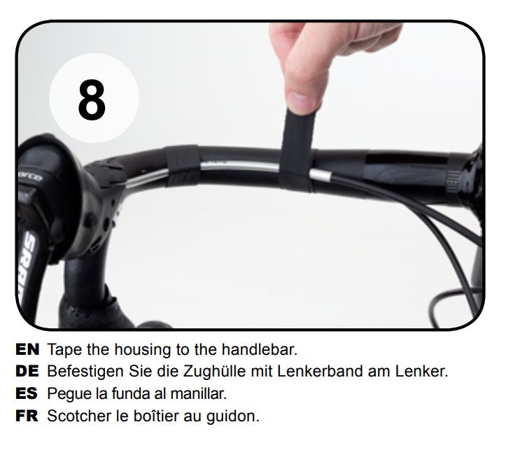

Was mir noch einfällt: hast du Jagwire EZ-Bend-Stücke verwendet? Die bringen nochmal mehr Gleitfähigkeit am STI. Gibts im Road-Set, oder eben einzeln.
Ich habe Road genommen, das Bend Stück ist genau so wie auf dem Bild angebracht.
Road oder MTB sollte ansonsten doch keinen Unterschied machen? Dein Punkt war ja die Länge und die reicht dicke aus.
