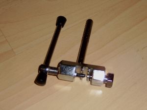

Wie schauts denn jetzt mit den billigen Kettennietern aus?
Also zumindest zum Kürzen der Kette von 116 auf 110 Glieder.
Also son 5,- Billigteil von ebay * oder so (morgen schreib ich mal was für Nieter der Fahrradladen im Angebot hat)

ich hab mir heute mittag im fahrradladen ein kettennieter geholt.
son 4,99 billigteil (dieser silberne standardnieter). er meinte, er hat nur den und ein 25euro "werkstattgerät"
und ein kettenschloss *: KMC "Missing Link" (1,79€) - gab nur das
kette vor ort kürzen kostet übrigens 3euro. musste aber noch die alte abbekommen (mit flex war nur notlösung ^^) und ich dacht mir, ach versuchst es....
vor 2 stunden wollt ich schon meinen kummer hier im forum kundtun, was fürn a****teil ich mir da geholt hab. "das funktioniert" - von wegen. scheiß händler dacht ich mir.
problem an dem ding ist, dass das "nietstück" (das teil was man reindreht und auf den bolzen der kette wirkt) beim reinschrauben ne leichte unwucht hat, also bisschen eiert und nicht super gerade an die kette geht.
damit liegt der stift teils auf dem bolzen, teils auf der äußeren lasche der kette. x-mal angesetzt und immer das gleiche.
vor 20minuten:
ich sagte mir: ach jetzt is auch scheiß egal auf das teil. versuchst es einfach mit gewalt und wenns kaputt geht fährste eben morgen zum händler (hatte ja am ersten kettenglied probiert und 6 mussten ab)
ich drehte also einfach weiter und siehe da, der bolzen ging durch
ich hab jetzt die kette richtig gekürzt und morgen lös ich die alte vom rad und bau die neue schaltung mit neuer kette an.
bin mir aber nicht sicher mit dem nieten einer kette. zumindest mit dem gerät. ab gehts ja super, aber beim abmachen hatte ich mal angesetzt und 2 umdrehungen geschraubt und wieder abgesetzt und das kettenglied saß fest.
hab also bisschen angst, dass mir das beim nieten dann auch passiert, daher das kettenschloss *
Fazit:
ein 5euro kettennieter eignet sich hervorragend zum entnieten/kürzen einer kette.
kettenschloss * schaut ordentlich aus, geht leicht rauf und auch ab und wenns eingerastet ist hälts super fest.
danke für die beratung
Zum vernünftigen Zunieten kannste den definitiev vergessen:rolleyes:
Wenn du noch ne Familienplanung hast, nimm nen vernünftigen:D
Wenigstens verstellbar sollte er sein.
Hab auch noch so einen billigen * - für unterwegs ja, zu mehr ist der nicht gut.
Kettenschloss * an sich ja, nur passen muss es...
kettenschloss * ist laut händler passend für 8er
mein nieter sieht aber fast so ähnlich aus wie der cyclus.
hat auch ne stellschraube und die brauchte ich auch.
musste sie bisschen weiter zurückdrehen und die kette lag dann auch nicht mehr in den vorgesehenen einbuchtungen aber halt bisschen fester drin.
naja, hat auf jeden fall funktioniert.
wenn die kette am kettenschloss * reißt schreib ichs mal rein ;-)
und auch die kilometer
Sieht brauchbar aus...
Nur die erste Reihe würd ich nicht verwenden, da sonst schnell die Zacken abbrechen.
Immer schön die Kette an der verstellbaren Schraube anlegen.
Ob man damit jetzt die langen Shimanonieten mit Sollbruchstelle reinbekommt? Das Gewinde der Spindel greift da etwas wenig ein - könnte eng werden.

/QUOTE]
und Beim Werkzeug * sollte man nie(!) Preis vor Qualität setzen (du Kaufst mindestens 2 mal, und ruinierst dir die Teile)
