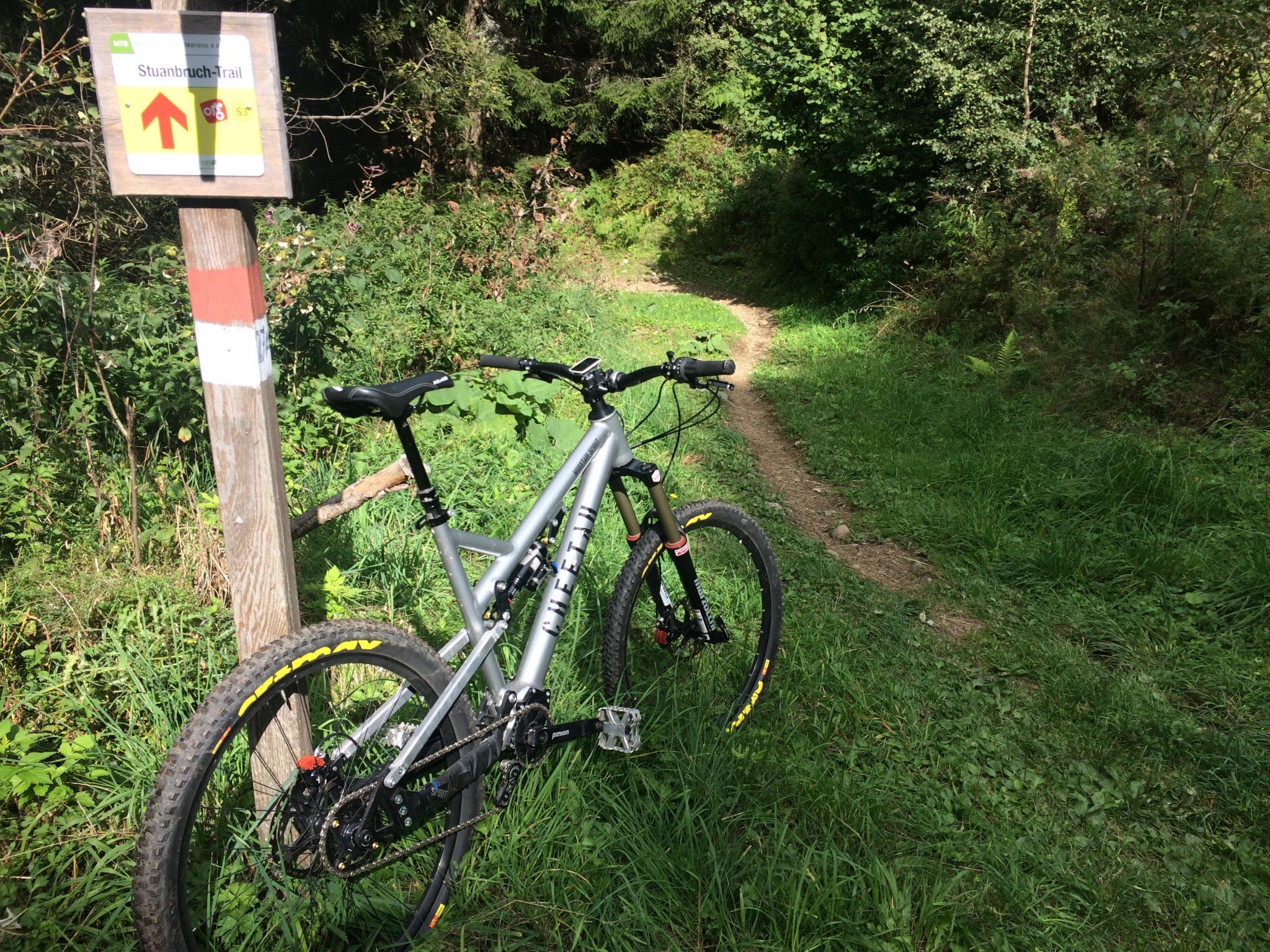

Erste Abfahrt hab ich hinter mir. Kumpane fährt ein Canyon Sender.
Zwei "kleine" Neuerungen gibts.
Gabel: 2016 Rock Shox Boxxer Team
Carbocage FR Mini mit 34er KB
Und schon sind wir bei ballerinahaften 17,7 Kg :)

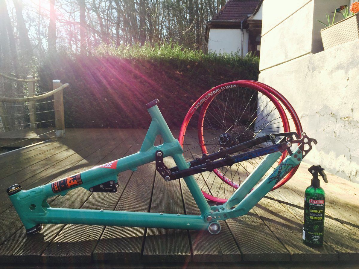

So, ich melde mich auch mal wieder zu Wort... auch wenn es gleichzeitig der Abschied von Cheetah bedeutet. Habe den MFR01 Rahmen in gute Hände abgegeben.
