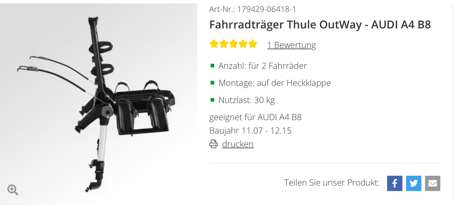

Servus Leute,
benutzt hier einer von euch den OutWay an seinem Auto? Die SuFu hat nix ausgespruckt.
Gibts da Erfahrungswerte wegen der Gewichtsbegrenzung? Die 2 Räder dürfen ja eig. nur jeweils max 15 kg wiegen. Wäre es problematisch wenn beide jeweils ein halbes bis ein ganzes Kilo drüber sind? Thule brauch ich ja nicht zu fragen, da dürfte die Antwort klar sein.
Und passt der Träger wirklich so problemlos an die ganzen verschiedenen Automodelle, da ich ihn an einem Mietwagen nutzen will und ich ja nicht genau weiß welches Modell ich bekomme.
Danke im Vorraus, wenn mir einer weiterhelfen kann.

Mir gings ja um Praxiswerte, da die Hersteller immer mit Toleranzen kalkulieren. Wenn die angegebenen Limits tatsächlich die "Deadline" wären wie du suggerierst, wär mir mein Rad im Park schon zehnmal auseinander geflogen, da ich da 15 kg drüber bin, bzw. würden überall auf den Autobahnen Räder rumliegen, weil gefühlt 90% der Autos mit Trägern locker 20-30 km/h schneller fahren als sie vom Hersteller aus sollten.
Zitat Thule Webseite:
"Dieses Produkt ist nicht universell passend. Bitte verwenden Sie unsere Thule Kaufhilfe für Informationen zu spezifischen Fahrzeugmodellen"
Ich wär vorsichtig und würd mich umfassend bei Thule informieren, wenn ich ständig die Mietwagen wechseln würde. Ist ja auch oft schon schwer genug, bei der Mietwagenabholung den Wagen zu bekommen, den man bestellt hat.
Alles gut, ich hab das schon berücksichtigt. Man kann bei Europcar ne Wagenklasse buchen, wo der Träger auf alle Modelle passt.

Klar ist natürlich berechtigt die Frage, weshalb ich ja hier überhaupt erst das Thema eröffnet habe. Bin mir ja selber unsicher und möchte es nicht erst auf der BAB rausfinden.
Das Problem ist halt, dass ich einen Träger brauche der zu allen Modellen der gebuchten Wagenklasse kompatibel ist und da konnte ich nur den Thule finden. Der Fischer passt da auch nicht.

Mein Problem ist das ich 1320mm Radstand habe, der Träger bis 1270mm ausgelegt ist.
Frage: Geht sich so ein langes Bike trotzdem aus oder hat man da keine Chance?
Danke im Voraus!
hat Das Teil jemand und wenn ja zufrieden ?
Hallo, danke für die Rückmeldung, hast du zwei Fahrräder mit jeweils max. 15 kg drauf oder eine E-Bike mit mehr Gewicht ?
hatte das eigentlich vor, aber die Kunststoff Träger erscheinen mir nicht wirklich für mehr als 15 kg pro Bike gemacht …
lg
Habe bisher noch kein ebike drauf gehabt. Weiß auch nicht ob ich eins drauf tun wollen würde 😅
Wenn ich zwei Fahrräder drauf habe dann war ich auch knapp über den zulässige 30kg. mein Privateer 161 alleine wiegt schon ca 16,5 kg. Das raaw Madonna vom Kollegen ist wahrscheinlich nur wenig leichter.
