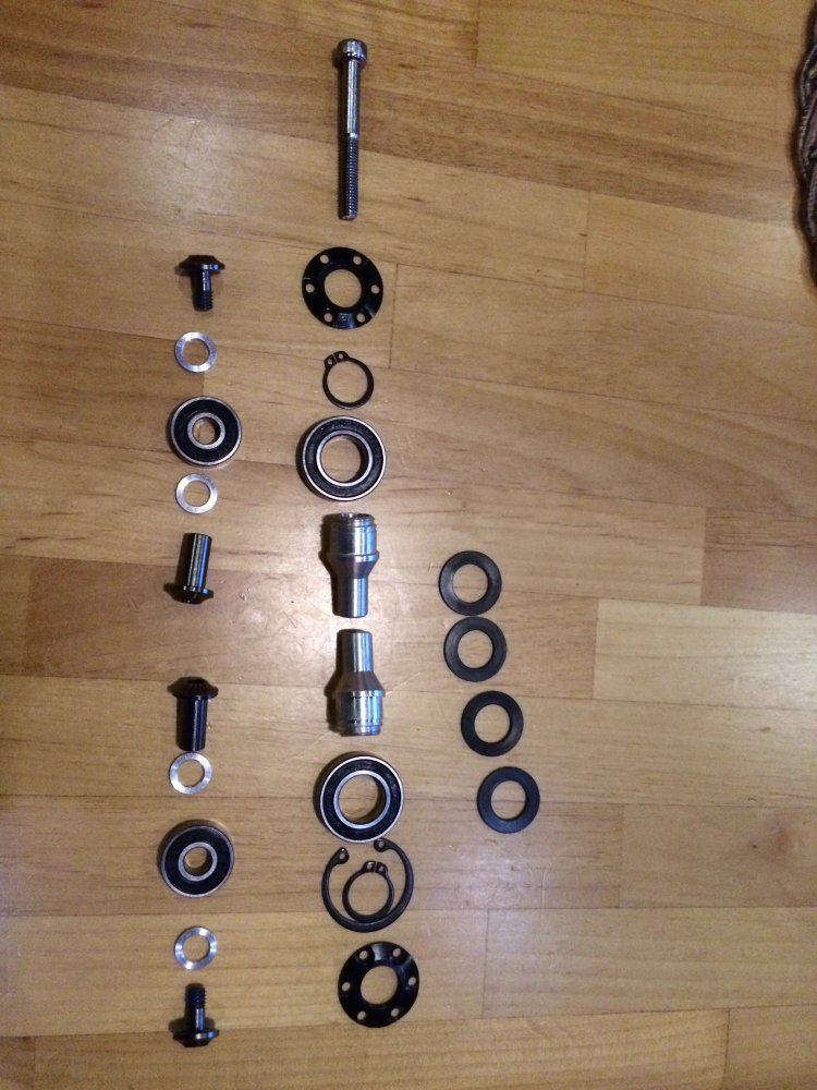

Trend ist zwar älter, aber ich denke ich habe was neues beizutragen. Vorab Danke an den Ersteller der Anleitung Wechsel Hauptlager. Habe dieses Wechsel vor. Bei meinem 2008er AM fehlte eine der Abdeckscheiben, ich wollte diese bei Canyon beziehen. Einzeln konnte man es mir nicht anbieten, dafür gab es einen Reparatursatz Hauptlager für 19,90€ plus 3,95 € Versand. Habe Paket heute erhalten und war über den Inhalt erstaunt, auch die Hinteren Lager der Hauptschwinge inkl. Befestigungsmaterial sind dabei. Wer die Lager wo anders bezieht ist selber schuld!
Hallo,
eine Frage: wie breit (dick) sind die 4 U-Scheiben ?
Grüsse
Richie
