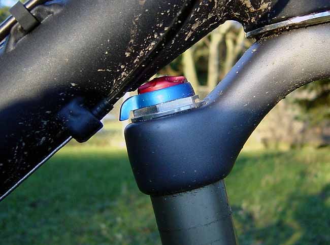

habe jetzt mal zum Verständniss das kritische Detail fotografiert.
Stört mich nicht wirklich, aber im Falle eines Sturzes (Obwohl da alles Kaputt gehen kann...)kann es zu einer Beschädigung führen. Ich klebe mir da ein kleines Stück Gummi ans Unterrohr. In der 45 Grad verdrehten Position des Knopfes passt es übrigens durch :p

zum thema fox-gabel. in den s-rahmen paßt sie fox vanilla rl auch mit dem aros steuersatz noch nicht. mit einer weiteren unteren (glattgefeilten) lagerschale (ca1,5mm) unter der acrosschale paßt es aber. beim m-rahmen müßte es auch ohne weitere unterlegung passen. der rahmen macht einen sehr ordentlich verarbeiteten eindruck. bastel ihn gerade zusammen und werde wohl am wochenende eine ausgiebige testrunde drehen.
------@Greasy Pete
so in etwa sieht das bei mir mit der gabelbrüche jetzt nach der unterlegung und mit acros auch aus. ist aber auch klar, bei deinem l-rahmen ist der winkel des unterrohrs flacher als bei einem m- oder s-rahmen. werde mal ein bild machen und hier einspielen.
gruß joerg
