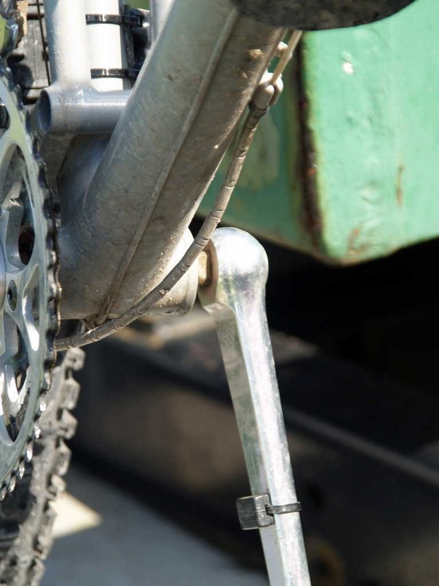

mein wiesmann hardtail
ein viner rennrad (die haben auch bikes gebaut) in zero uno (oder so) gemufft hatte ich mal
