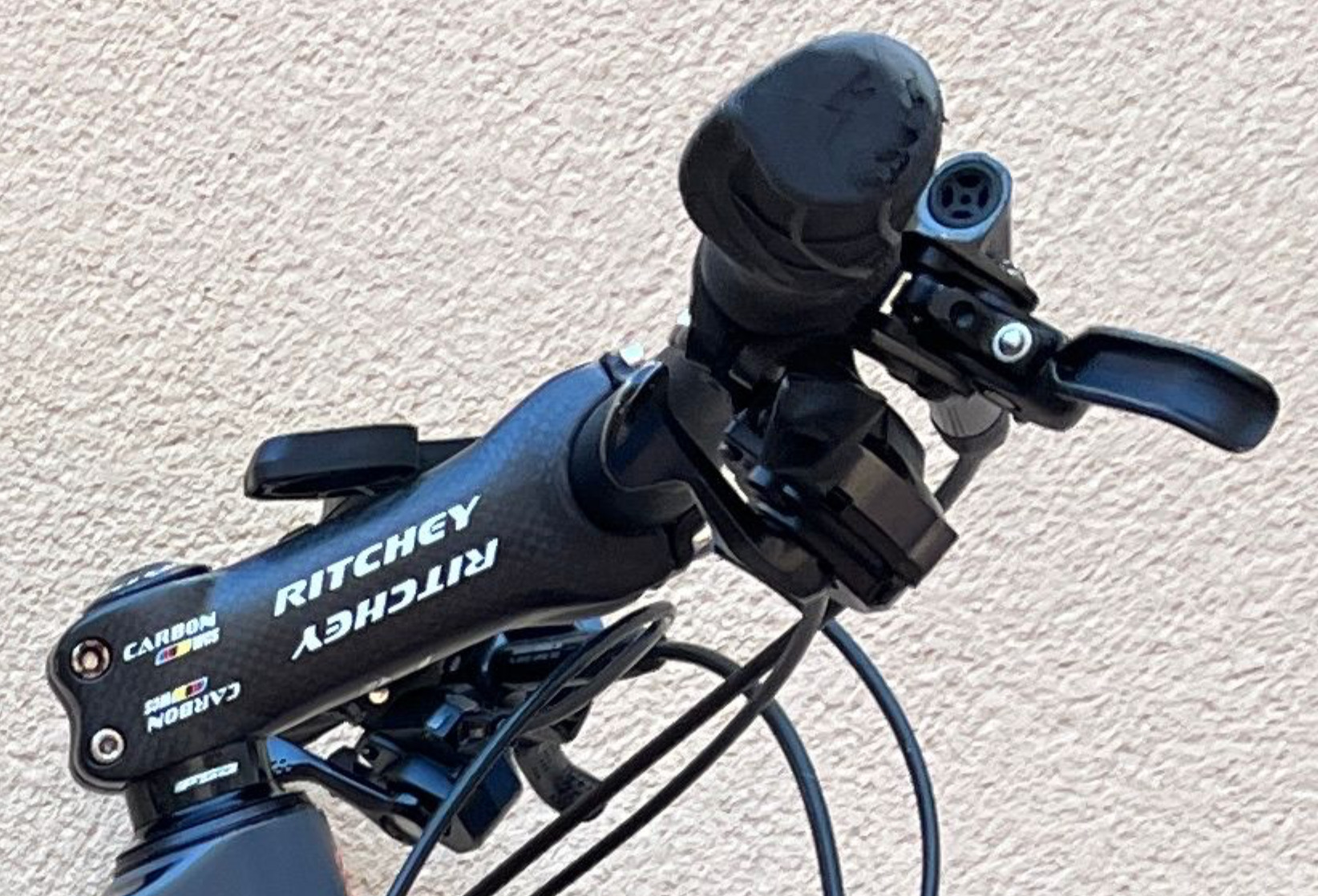

Zudem muss man nach den Fotos ziemlich was reinstecken.
Großes Kettenblatt vorne ist auf jeden Fall durch. Am größten Ritzel hinten sieht die Zahnform jetzt auch nicht mehr toll aus. Mindestens ein Griff löst sich auf.
Den Vorbau halte ich im übrigen für Fake. Einen der so aussieht bekommt man nur bei Ali oder Temu für 23€. Deswegen und weil sämtliche Schraubenköpfe am Vorbau sehr mitgenommen aussehen, würde ich den nicht fahren, sondern ersetzen.
P.S. Nach den Erfahrungen, die man in letzter Zeit von Käufen über Buycycle hört, würde ich mit überlegen ob ich ein Rad aus dem Ausland haben möchte.
ja wahnsinn was ihr für eine expertise habt, sau stark!!!! dann ist dieses Radl gestorben. bin bin mal so frei und schicke noch mein zweites Objekt als link hier rein. dieses fully ist draußen. Erst mal tausend dank!
