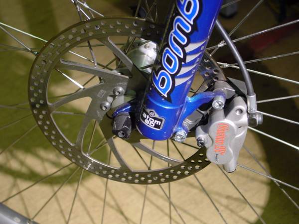

Gustav-M, vorne und hinten mit 190er Scheibe. Dann sollten auch bei dir die Beläge länger als 3000 km halten.
Die Gustav wird dann auch thermisch nicht so stark strapaziert wie deine jetzige 01er Louise.
Ich habe die Gustav selbst auf langen steilen Abfahrten mit Anhänger (Gesamtgewicht ca. 140 kg) nicht an die Grenze gebracht.
Wolfgang
