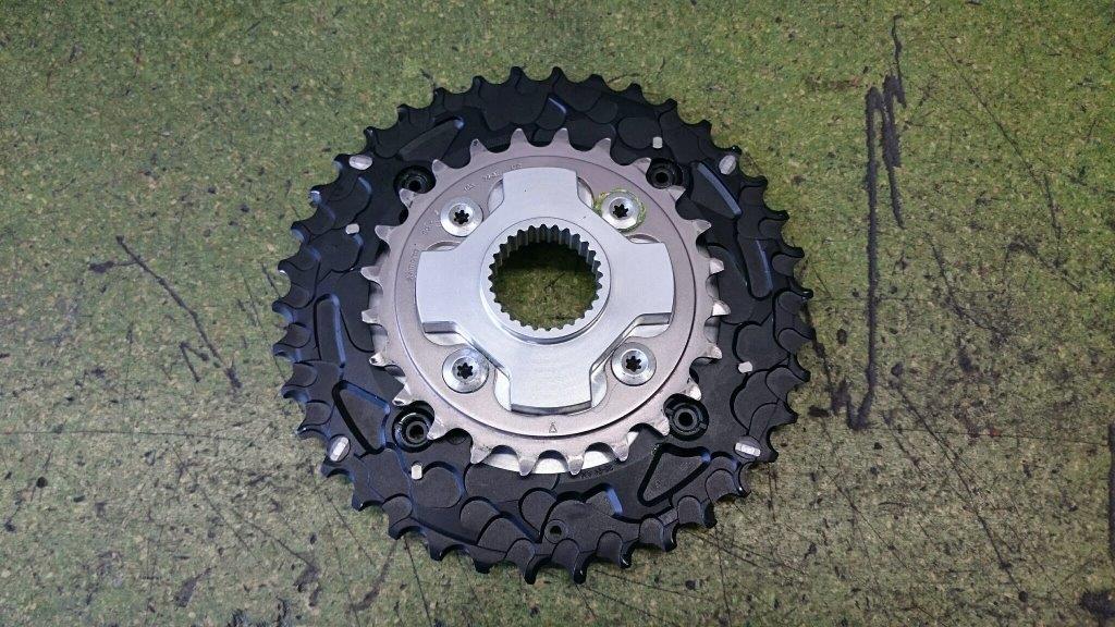

Ich fahre hier im Bergischen Land (Remscheid, Solingen, Wuppertal) auf dem Sduro AllMtn RC 38/24 vorne mit 11-41 hinten !
38/24 mit dem MAC-Speyder aus der Schweiz.
Da ich mit meinen NO-Motor-MTBler zu fahre komme ich damit auf den Trails super
zurecht:daumen:

@ mikemb55
Wozu vorne ein 24er an einem E Bike ???
Dazu noch hinten mit 41 ?
Ich fahre mit dem (glaube 31 er ???) Steigungen dass
fast das Vorderrad abhebt.
Und brauche nur den Eco Modus.
(Gestern 220 Hm auf 1,5 km)
Mit 24 / 41 brauchst Du ja eigentlich keinen Motor.
