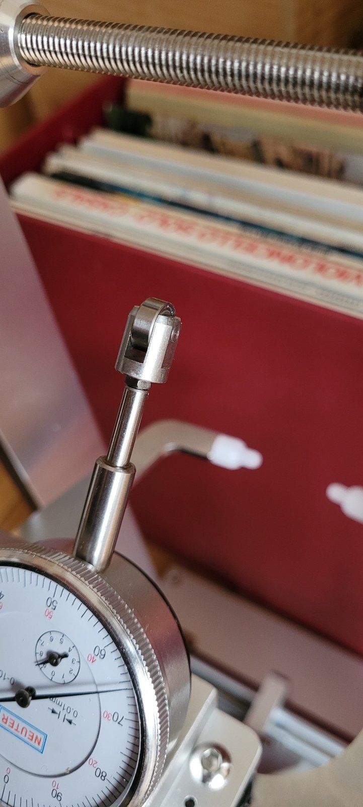

Also die bestellten Teile sind schon da und passen. Qualität passt auf den ersten Blick. Einen Link kann ich einfügen, wenn ich mehr Zeit habe.
Mir ist noch aufgefallen, das die zwei Tastarme, je nach Position, mal weiter links oder weiter rechts stehen. Man kann sich da also nicht wirklich drauf verlassen, eine Lehre ist unumgänglich.

kannst du hier den Link für die Rollen mal reinstellen?
Das müsste der aus dem Anfangs-Post sein.
