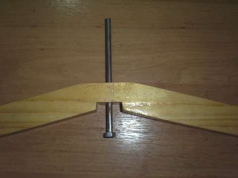

Hm, wie machst du das bei unterschiedlich großen Felgen? Am Besten ist es, man hat außen 2 etwas längere waagerechte Flächen, die man auf die Felge auflegt, so daß es für die gängigsten Felgengrößen passt.
Ich hatte das damals so gelöst. Leider hab ich mich ein bischen vermessen und deshalb mußte ich in der Mitte noch ein kleines Stückchen raussägen. Der Stift in der Mitte hat auch kein Gewinde, der sitzt einfach nur stramm drin und läßt sich mit ein bischen Widerstand hin- und her bewegen:
Ich weiß aber immer noch nicht, wie sich deine Lehre verstellen kann. Vielleicht bist du nur ungeschickt und die mittlere Schraube dreht sich zwischen 2 Messungen ein wenig ;)

Ich hab den Rechner extra noch mal angeschmissen um mir die bebilderte Abendunterhaltung zu gönnen und dann so ne Gurke. Da ist garbel eindeutig der Heimwerkerkönig. :-)
Aber wetten, dass die 3-Schrauben-Zentrierlehre immer noch genau geht, selbst wenn eine Schraube an der Seite nur halb so lang ist!
Hab das Problem mit den Schauben noch nicht verstanden. Na egal... :-)
Ok :lol: die krone geht ganz klar an garbel.
Und so im Nachhinein: Ja eigentl ist es egal wie die stehen, müsste immer funktionieren, mist:D:heul:
Aber dafür kann garbel nicht sagen, dass seine 2 Kilo wiegt:(:lol:
Naja nächstes Mal, wird wohl nicht geben, würd aber sicherlich besser werden:D

schönes Teil! Erfüllt sicher seinen Zweck.
Bei Naben mit fester Achse stößt die Heimwerkerlehre sicher an ihre Grenzen, oder?

Was ist den an der Trax-Lehre besser?
Zumal ich eine Eigenbau-Lösung, mit Normteilen, sicher einfacher auf neue Gegebenheiten abstimmen/ändern/umbauen kann. Wichtig ist ja eigentlich nur das sich der "Nabenfühler" nicht selbstständig verstellt.
Bin zwar bisher ohne ausgekommen, aber ich denke rein aus Neugier werde ich mir so´n Teil auch mal bauen.
