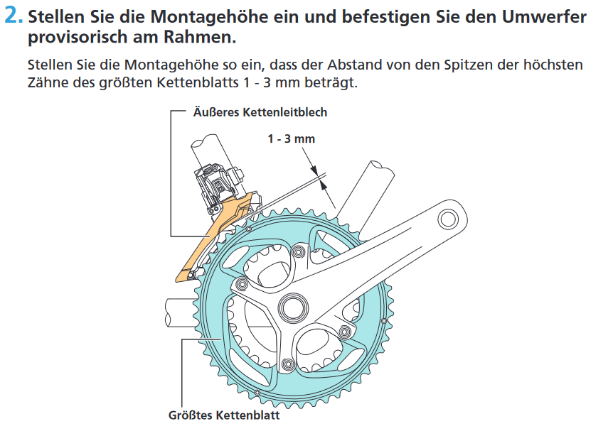

Der Abstand zwischen höchster Zahnspitze vom großen Kettenblatt und der unteren Kante vom äußeren Umwerfer Leitblech soll laut Manual 1-3 mm betragen. Bei meinem Bike geht das eher in Richtung >= 1cm.

Du hast Recht, der Umwerfer muß tiefer montiert werden. Und beim Händler forderst Du bitte Dein Geld zurück. 😉
Den Umwerfer solltest Du tiefer montieren, aber BEVOR Du die Schraube der Umwerferschelle löst, stelle bitte sicher, dass sich nirgends in der Umgebung (am Sitzrohr, an der Schelle, in den Ritzen) winzigste Sandkörner sein können: Mit der Schellenklemmung zerkratzt man sich sonst das Sitzrohr ganz hässlich/übel. So einfach ist eine richtige Umwerferposition nicht zu finden: Die Umwerferbleche müssen "gerade" nach hinten zeigen, also parallel zur Kette bei geradem Lauf.
Beim initialen einstellen werden die Bleche aber auch leicht schräg gestellt, da bei der Feineinstellung das ganze sich nochmal ändert. Umwerfer einstellen ist beim Grx 810 viel ausprobieren. Am besten am Montageständer, so dass du frei die Kurbel drehen kannst

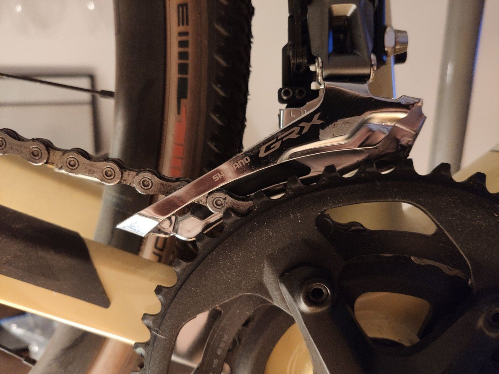

Hi,
ich grabe das Thema noch einmal aus. Ich habe ein Canyon Grail CF SL 7. Von Haus aus ist der gleiche Umwerfer montiert. Je nach dem wie ich die H Schraube oder Abstützschraube drehe, schleift entweder die kleinste oder die größte Kombination. Ist der Umwerfer ungerade zur Kettenlinie oder zu weit weg?

[...] schleift entweder die kleinste oder die größte Kombination. [...]
Es wird aus Deinem Post nicht so ganz klar, was Du meinst. Aber es ist normal wenn die Kette bei Schräglauf schleift, außer wenn der Umwerfer auf dem größen Kettenblatt und hinten auf den kleinen Ritzeln läuft, bzw. vorn klein /hinten groß. Um vorne/hinten groß/groß bzw. klein/klein fahren will, muss getrimmt, also mit einem Zwischenschritt geschaltet werden, das gehört sich aber nicht.
Gerade bei 2fach-Systemen gibt es eigentlich keine Einstellung, bei der mit einer Umwerferstellung die gesamte Kassette schleiffrei betrieben werden kann (ohne Nachtrimmung mit Hilfe von Zwischenschaltstufen).
Kann aber gut sein, dass ich Dein Problem nicht richtig verstanden habe.
