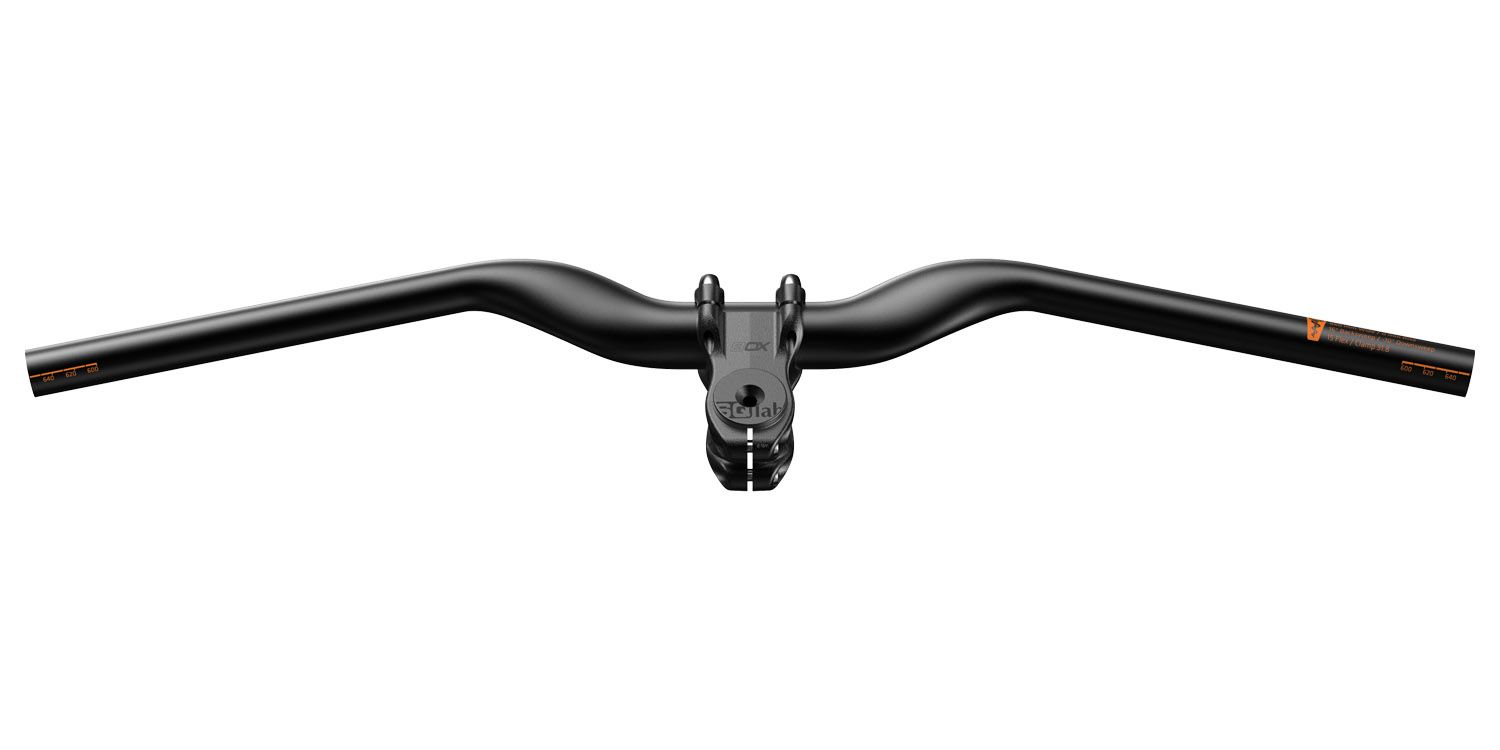

Gerne - schau dir mal diesen Lenker an:
Bis dato beim Dropbar ist die Obergriffhaltung in Höhe der Lenkerklemmung und die Hoods sitzen noch weiter vorne. Mit diesem Lenker ist die einzige Griffhaltung sogar hinter der Lenkerklemmung (je nach Modell und Rückbiegung des Lenkers).
Das ist auch der Grund, warum Fitnessbikes meistens längere Oberrohre haben und somit wird ein kürzerer Vorbau wohl nicht nötig sein, ich habe aber von 60-140mm sowieso alles im Bestand.

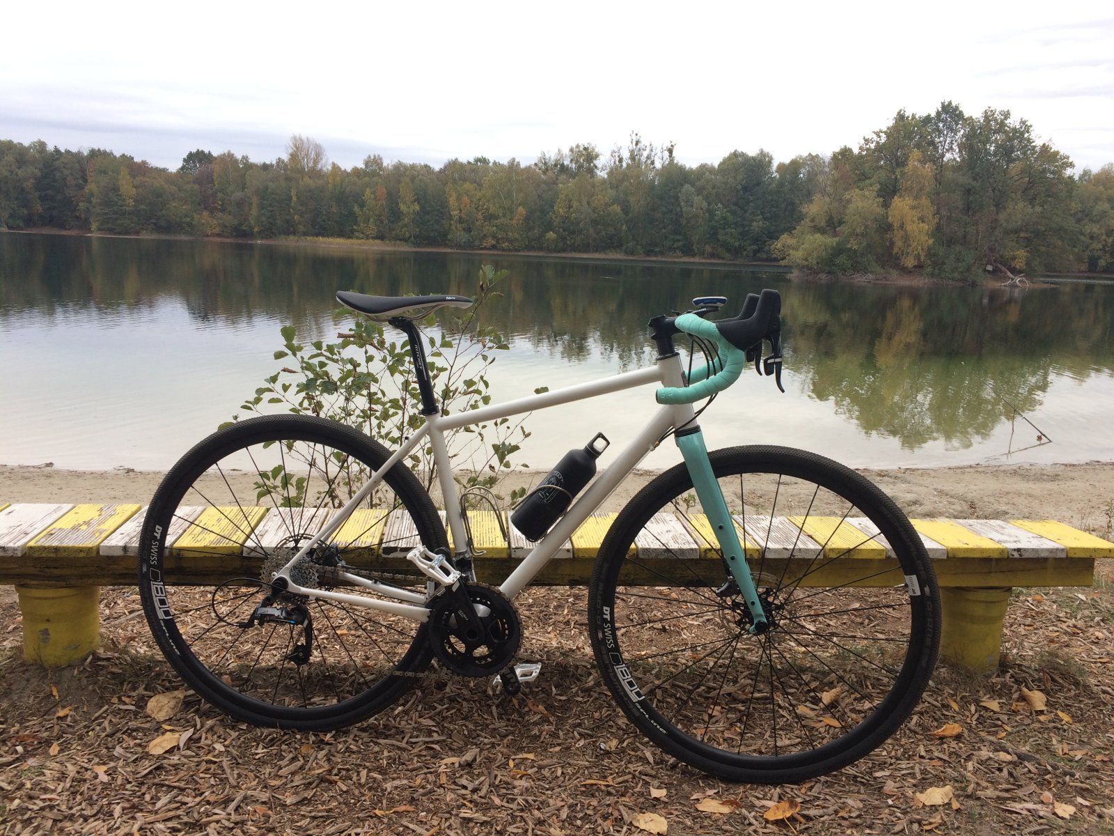

wir haben mal das für meine freundin gebastelt. sie ist etwas größer als deine frau, fährt mit dem rad kurze touren aber auch reisen. kostet in summe so um 4500 euro. der rahmen ist auf maß, das rad steht jetzt bei 20.000km und funktioniert nach wie vor. die besonderheit sind steileres sitzrohr mit flacherem lenkwinkel. quasi unten gestreckt, oben gestaucht. kein toe overlap trotz 28“ reifen und entspanntes sitzen.

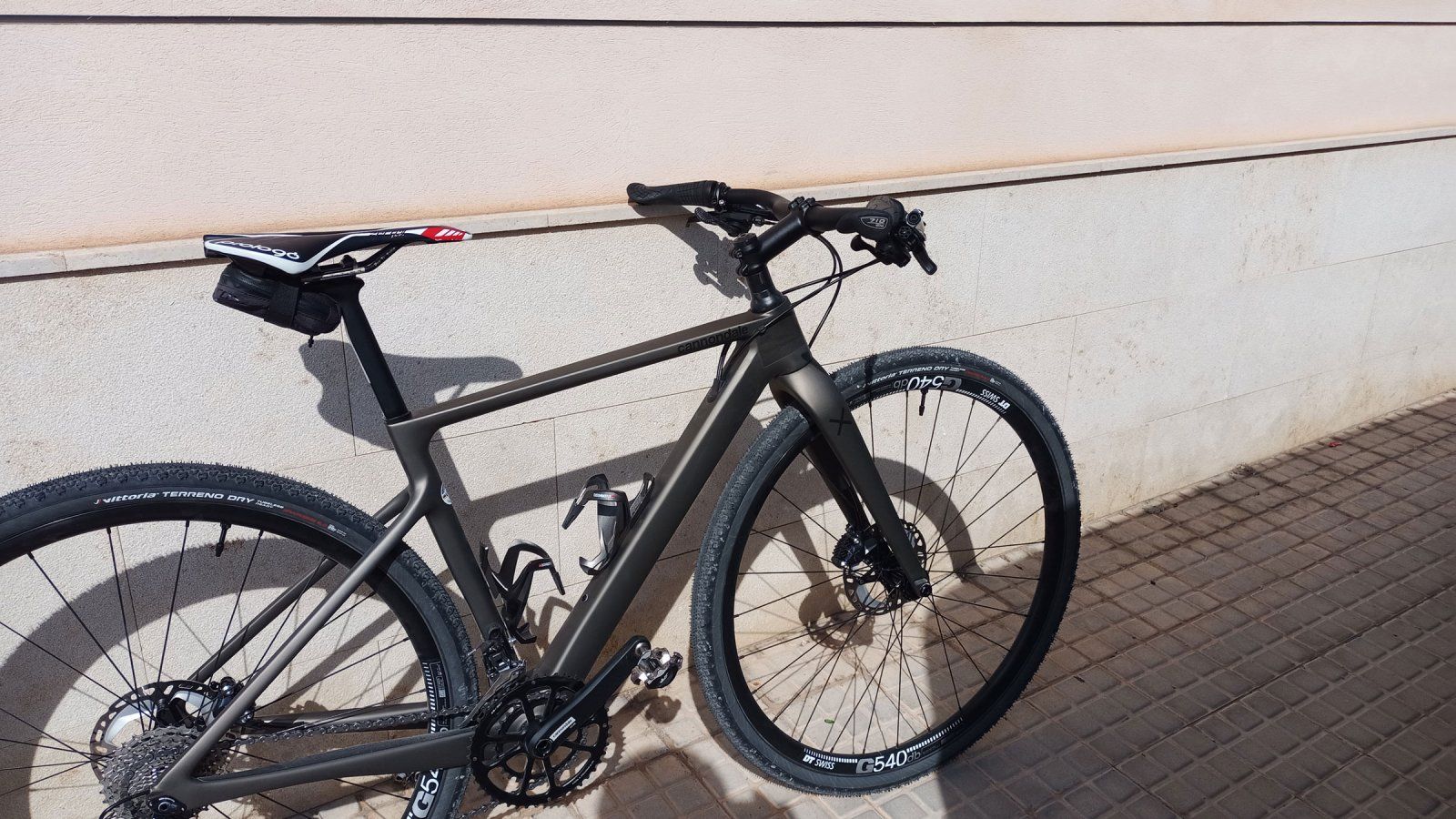

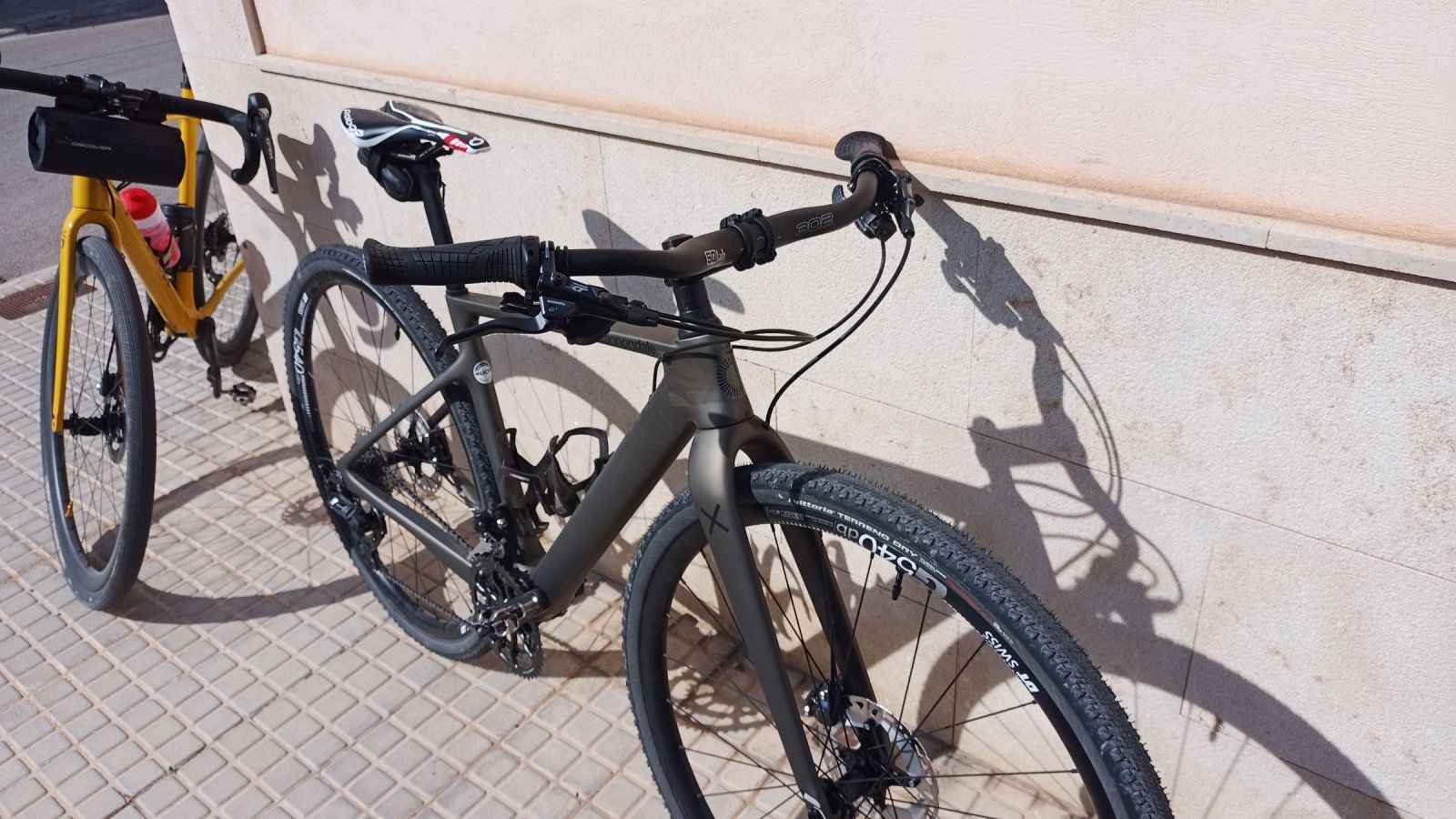

Umbau erledigt - die Leitungen konnten problemlos weiterverwendet werden :)
Vorbau ist von 8 auf 10cm gewachsen (+ positiv gestellt), die Nackenschmerzen sind weg, Frau ist glücklich und gleichzeitig wurden die Laufräder auf tubeless umgerüstet. Die 11fach Schalthebel wirken ein wenig billig gegenüber dem XT Bremshebel, aber sie funktionieren.
Lenker ist jetzt mal der SQ.Lab 302 Komfort - wird wohl auch bleiben.
