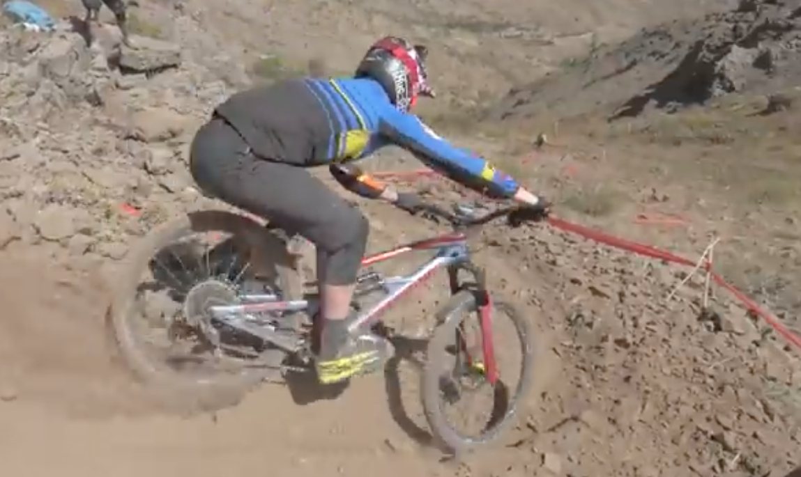

Hier ein weniger verpixeltes Bild von Lee (nicht Brian), wo er es demonstriert "balanced on the feet" im Steilen zu stehen. Ist das steil oder flach nach der Forum-Defintion?

Wenn man nichts sucht, findet man soetwas:
Er beschreibt eine parallelogrambewegung zwischen körper und bike. Die senkrechten achsen tretlager-hüfte und lenker-schulter sollen parallel und eben senkrecht bleiben. Man kann das sehr gut verfolgen. Man kann auch sehen, wie die federgabel einfedert und die arme diese kräfte fast in stauchung aufnehmen.
Bei 1:12 ist das hinterrad auch in der luft.
Sieht gut und flüssig aus.
Was machen wir jetzt damit?
Da wird uns Marc sicher gleich aufklären, er ist ja hier der Coach.

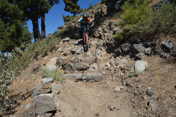

So Marc, ich habe jetzt extra für dich mal meine Festplatte nach ein paar einfachen Rumpeltrail-Sequenzen durchstöbert, um dir mal den Zahn zu ziehen, dass ich irgendwas gegen das "allgemeine Prinzip" von Heavy-Feet oder dieser von dir so genannten Körper-Bike-Trennung hätte, oder das nie in einer Praxissituation erlebt hätte und daher nur rumtheoretisieren würde (was du weiter vorne auch behauptet hast). Es wird zwar hier nichts bringen, aber den Schuh lasse ich mir schlicht nicht anziehen. Erst recht nicht von jemandem, der sich selbst hier als Opfer von anonymen Internet-Unterstellungen sieht. Sowas was du da behauptest, in Bezug auf ein allgemeines Prinzip und dessen allgemeine Anwendung, habe ich auch nie von mir gegeben.
Auch wenn du es nicht verstehen willst, weil du immer Recht hast und alle anderen Laien sind... alles was ich sage ist: alles zu seiner Zeit. "sehr steil" ist nicht die Zeit für heavy-feet, das heißt aber im Umkehrschluss nicht, dass man es nicht wo anders mal machen könnte. Sogar ohne direkt auf die Fresse zu fallen.
Das folgende ist nix spektakuläres, es gibt da keine Notwendigkeit besonders aktiv das Vorderrad zu kontrollieren, und man kann da Kraft sparen. Na, was mache ich da wohl...? Richtig, ich roll's slack und passiv runter und lass das Rad halt machen. Und die Arme werden zwischendurch auch mal schön lang.
(Ich finde das übrigens selbst nicht besonders toll gefahren, da gibt's noch meilenweit Luft nach oben in alle Richtungen. Für den Thread hier reicht's aber grad noch :lol: Zu viel Druck am Lenker wird mir da aber wohl keiner unterstellen können, zumindest keiner der's nicht drauf anlegt einfach irgendwas zu behaupten ;) )
PS: #stayopenminded #keinschwarzweiß #stopoverthinking #warebenradeln #thisaintsteep #popcornistfertig
:lol:
