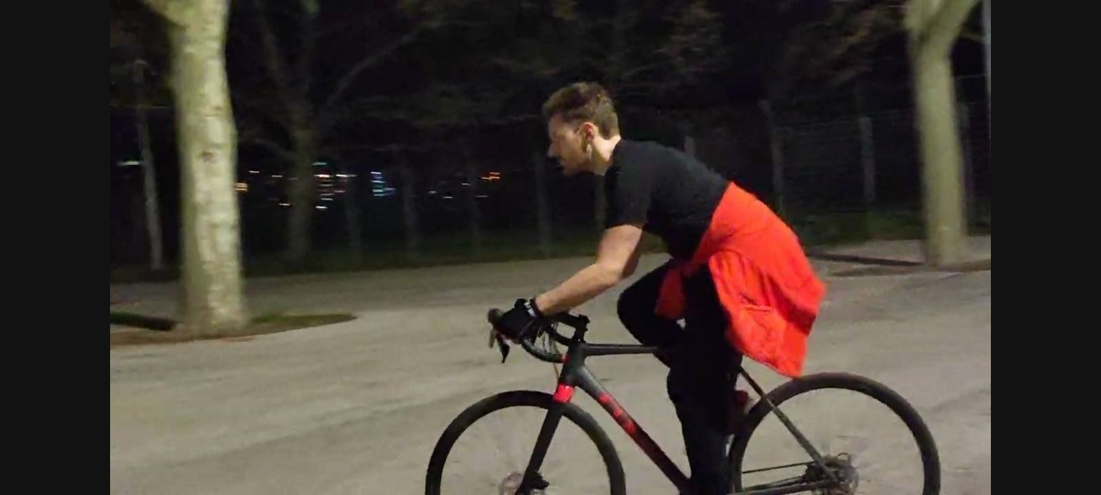

Hallo Bill, ich möchte mir das Cube Cross Race C:62 Pro grey n Red 2022 kaufen, habe nur das Problem, dass ich mich nicht zwischen 56 und 58 entscheiden kann, bin 1,82 (durchgestreckter Rücken 1,83) groß und habe eine Beinlänge von 92cm (vom Boden bis zum Perineum gemessen) und eine Armlänge von 61,5cm zu welcher Größe würdest du mir eher raten? Eine sportliche Haltung würde ich bevorzugen. Oder kennst du vielleicht Räder die für Langbeiner besser geeignet sind?
Hallo Haldega,
Du hast wirklich sehr lange Beine im Verhältnis zu Deiner Körpergröße. In dem Fall würde ich eher zum 58er Rahmen tendieren. Hast Du beide Räder mal Probe gesessen? Wie ist die Sattelüberhöhung beim 56er? Am besten wären ein paar Fotos um das zu beurteilen.
Hatte das Gefühl einen leichten Rundrücken auf dem Rad zu haben und dass die Geometrie etwas zu kompakt ist, wollte mir dann den 58er Rahmen holen nur in so ziemlich allen Foren wurde mir immer wieder zum 56cm geraten. Hier noch ein Bild und zwei Videos zu meiner Haltung auf dem 56er Rahmen. 58 konnte ich bisher nicht testen.
Jetzt noch den Vorbau drehen, dann kommt der Lenker tiefer und etwas weiter nach vorne. Das ist ja ein CX Rad. Und die rote Schürze weglassen.
