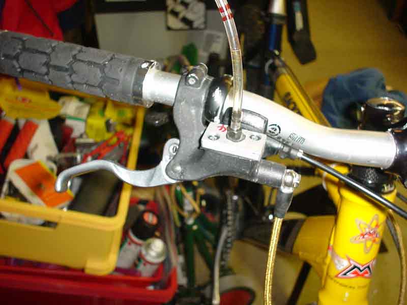

ka wie es die sys 12 ist aber meiner sys 8 hab ichs so gelöst....

noch ne möglichkeit: ausgleichbehälter waagrecht drehen, schlauch über den belüftungstutzen in ein glas. dann belüstungstutzen öffnen (meist reicht ne halbe bis 3/4 umdrehung aus) hebl bis zum lenker ziehen, halten, belüftungsstutzen wieder zu machen, hebel loslassen.. ab un zu oben DOT nachfüllen.. und das ein paar mal machen..
siehe oben!!! so kannst du ne bremse ultra easy entlüften, bei der grimeca musst du aber den bremshebel mit vorsicht behandeln wenn der deckel ab is da sonst du dir nur ne kleine dot fontäne gebaut hast...

Diese Methode funktioniert bei meiner System 12 einwandfrei, das geht sogar alleine, oben einen Ersatzdeckel mit Schlauch dran und dann von unten das DOT reingedrückt, bis oben keine Blasen mehr kommen.
