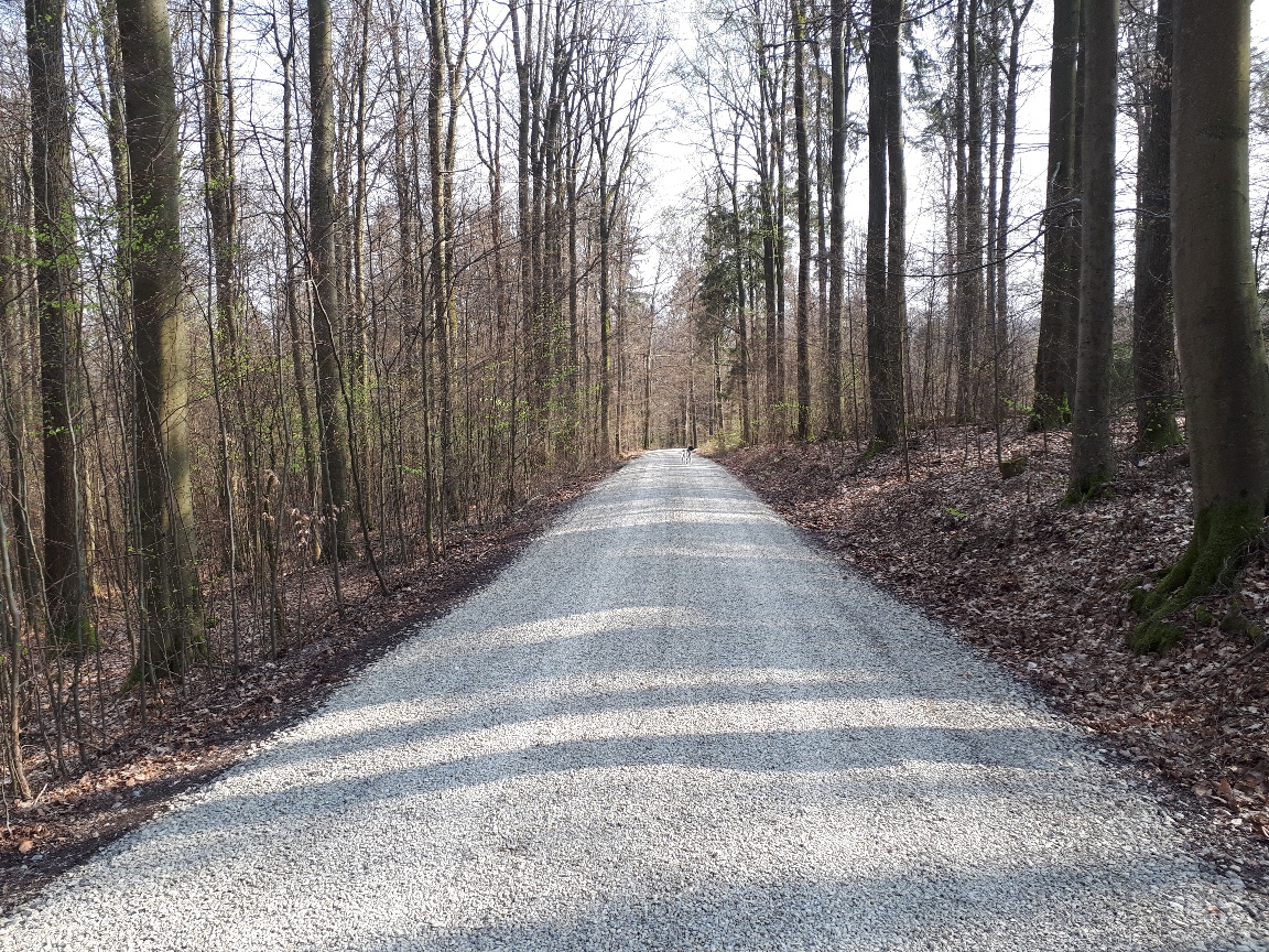

EDIT: Nochmal, weil es vlt. nicht klar geworden ist: Ich will schnell Strecke machen. Tagestouren von 60km+ sollen leicht von der Hand gehen. S2 + S3 müssen nicht sein, aber wenn MTB, dann sollten sie auch drin sein, weil ich mir kein zweites MTB mehr kaufen würde.
Hauptanwendungsfälle sind neben Straße fein und grob geschotterte Wege und eher glatte Wald- und Feldwege aus Erde:
https://www.landundforst.de/media/s...blic/2020-01/forstweg-gepflegt-wegepflege.jpghttps://www.baysf.de/fileadmin/user_upload/Neue_Forststrasse.jpghttps://sonja1506.files.wordpress.com/2017/08/forstweg-gerzkopf-eben-pongau.jpghttps://upload.wikimedia.org/wikipe...erg.JPG/1200px-Forstweg_Steinbruch_Ölberg.JPGhttps://papillu.de/wp-content/uploads/2019/08/Feldweg-22595.jpghttp://geo.hlipp.de/photos/13/24/132408_550f0611.jpgVlt. noch sowas:
https://cdn.pixabay.com/photo/2018/07/16/22/18/forest-3543084_960_720.jpg
Auf sowas ist ein Fully vollkommen überflüssig, eigentlich auch eine Federgabel. Irgendein leichtes XC Hardtail oder halt doch ein Gravel.
