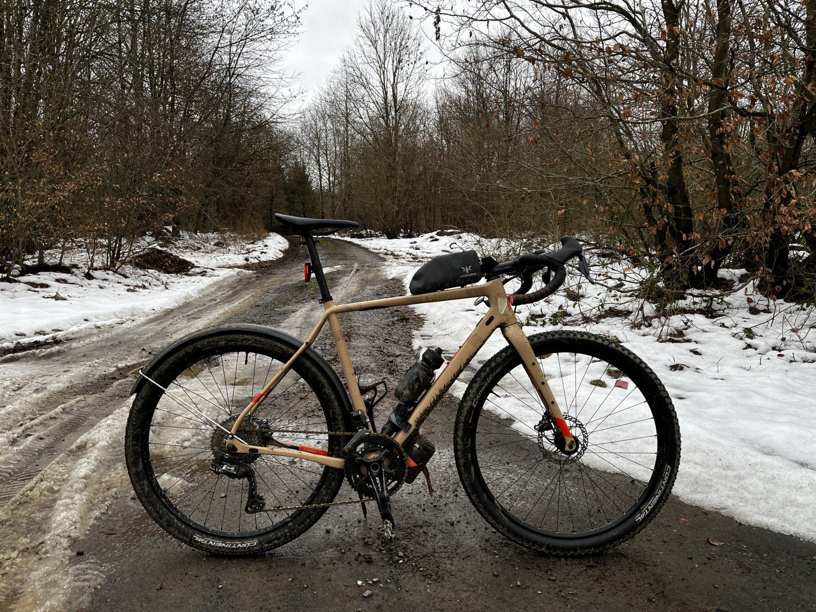

Fahre das Jari mit 186 Körpergröße und 89 Schrittlänge in M/54. Nach Absprache mit meinem Bikefitter übrigens. Passt hervorragend. Davor hatte ich es kurz L und war gar nicht glücklich.
Armlänge, auch relevant, übrigens rund 63cm, daher muss die Front tief.
Naja, große Rahmengrösse = langes Steuerrohr und langes Oberrohr = Superman-Sitzhaltung, wenn man wie ich nen kurzen Oberkörper hat. Ich kann mich bei so einer Konstellation gar nicht richtig auf die Arme stützen, da ich dann stark nach vorne greifen muss.
Das Fuji hat noch dazu ab Werk nen grotesken Lenker mit einem ellenlangen Reach, das verstärkt die Problematik noch.
Ich hab an meinem M einen modernen Lenker mit kurzem Reach montiert und den Vorbau maximal weit runter gesetzt (übrigens weiterhin die 90mm, die ab Werk verbaut waren). So kann ich im Oberkörper sportlich (=nicht zu aufrecht) sitzen und mit den Armen echte Entlastung für den Rumpf bieten, da mein Schultergürtel horizontal betrachtet nicht sonstwieweit hinter dem Lenker rauskommt.
Nachvollziehbar?
Hab mal ein Bild angehängt, das Rad sieht von der Einstellung her recht normal aus.
Verstehe, was du meinst. Aber wenn du mit dem Vorbau runter gehst, verlagert sich das Gewicht doch gerade auf Arme/Hände.
Was meinst du mit "mein Schultergürtel horizontal betrachtet nicht sonstwieweit hinter dem Lenker rauskommt."?
