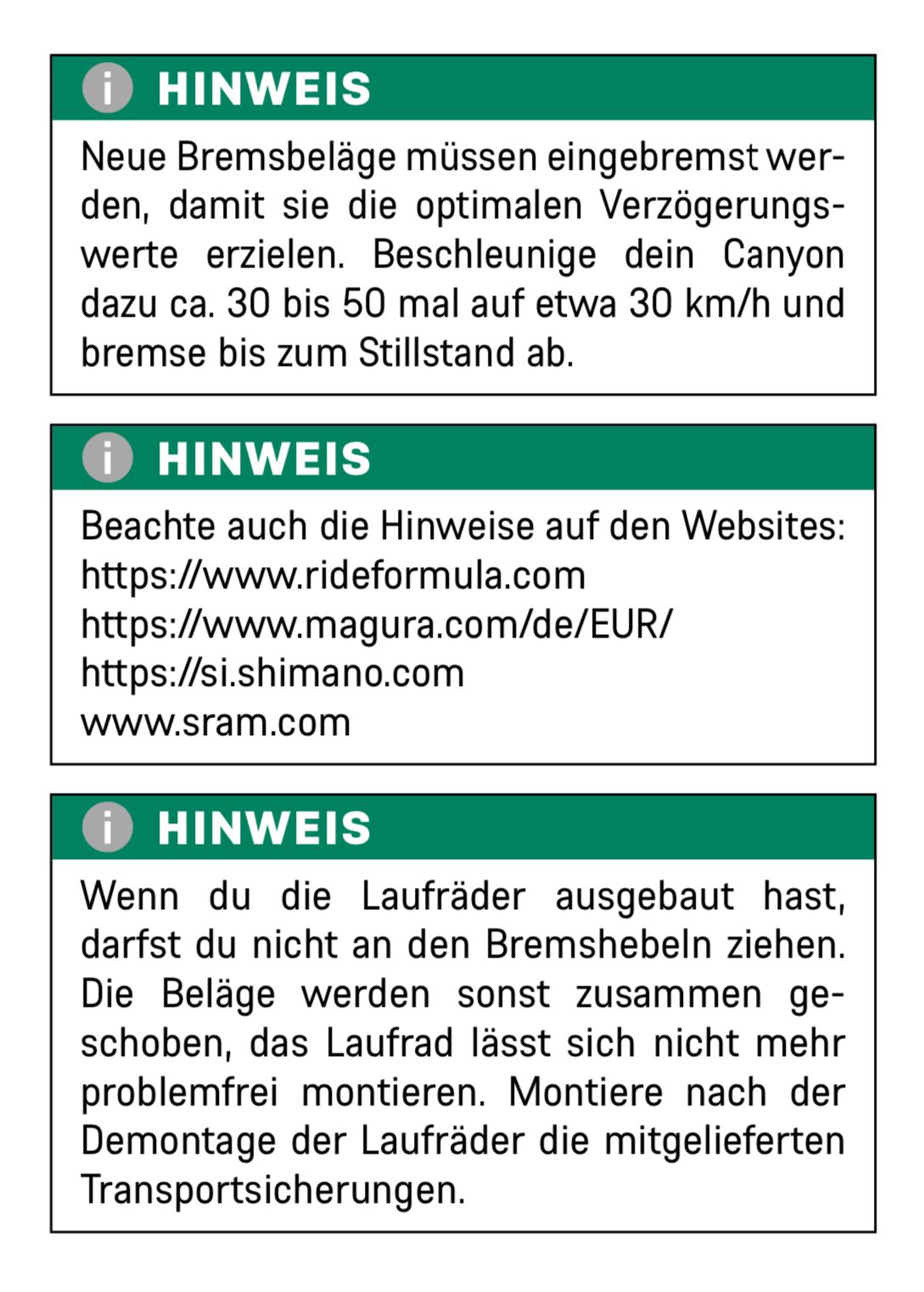

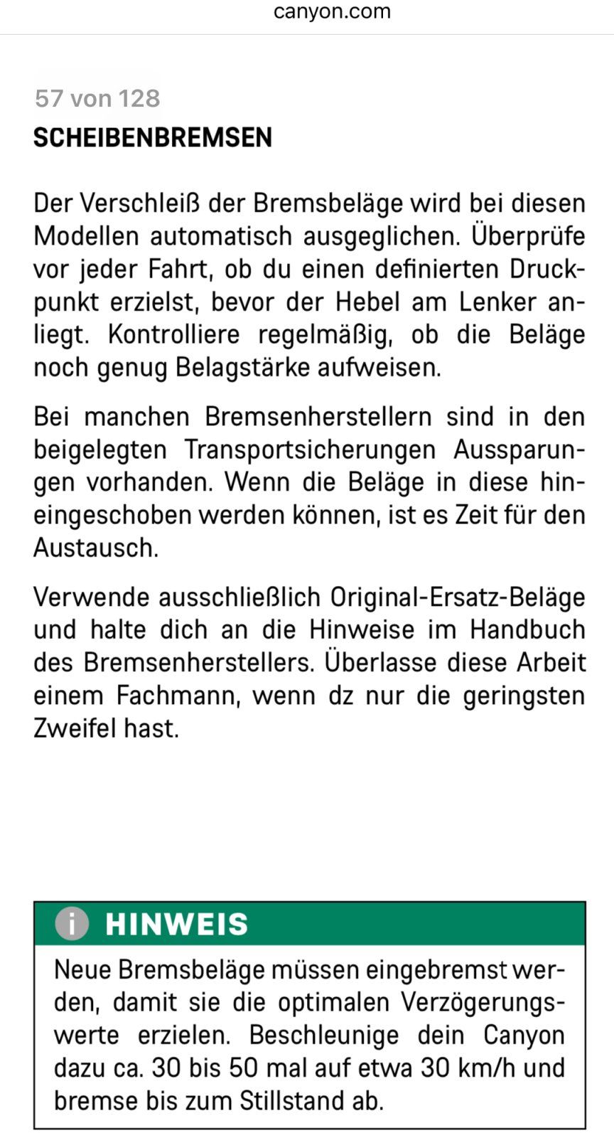

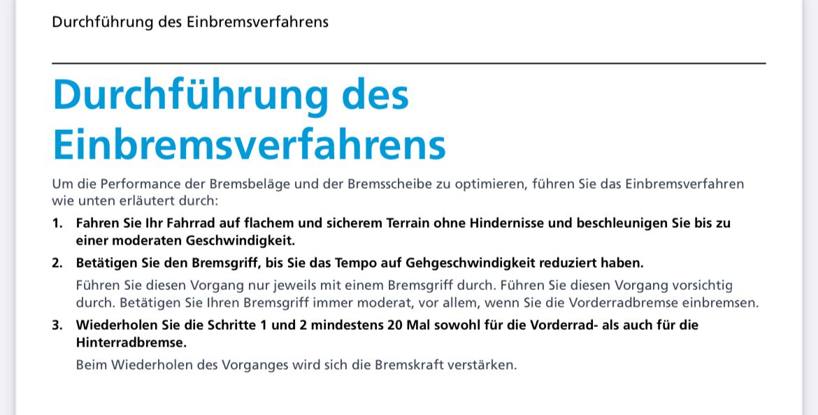

Die Hoffnung wird aller Voraussicht nach enttäuscht werden - dazu einfach noch mal die BDA von Canyon (das dicke mitgelieferte Buch - nicht der Quick Start Guide) oder die BDA von Shimano zu lesen.
BTW:
Da steht auch jeweils das Einbremsprozedere beschrieben
