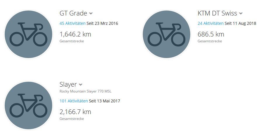

Danke dir. Auf Connect ist das auch mit dem 810er nicht aufgeteilt. Da ich unter der Woche drei Runden am Tag drehe (Arbeitswege und Mittagspause) und immer den Garmin benutze, hab ich da die Arbeit aufgegeben. Wäre uferlos.
Aber die wichtige Frage ist: sehe ich auch wie viel gesamt KM welches Fahrrad hat? Und geht die entsprechende Zuordnung über den Sensor oder über das ausgewählte Profil?
Zum Profil:
Aktuell kann ich ja ein Fahrrad auswählen UND ein Aktivitätsprofil, das je nach Fahrt variiert (Alltagsprofil, Training, Tour).
Somit kann ich z. B. das Alltagsprofil mit den entsprechenden relevanten Feldern für jedes jeweils verbundene Fahrrad nutzen.
Das geht wohl weiterhin, aber es braucht für jedes Rad zumindest einen Geschwindigkeitssensor?
Wie viele lassen sich denn nun koppeln?
Aber die wichtige Frage ist: sehe ich auch wie viel gesamt KM welches Fahrrad hat? Und geht die entsprechende Zuordnung über den Sensor oder über das ausgewählte Profil??
Ja, das siehst Du, zumindest auf meinem 820er mit aktueller Softwareversion 11.00 (und war auch vorher schon so, seit ich ihn habe seit ca. 1 Jahr). Die Zuordnung geht rein über das Profil, das Du auswählen musst. Der Sensor spielt dabei überhaupt keine Rolle. Ein fehlender Sensor kann Dir zwar gefahrene Strecke unterschlagen, wenn der GPS Empfang fehlt, aber was das Gerät misst wird, unabhängig von irgendeinem Sensor, dem bei der Fahrt aktiven Profil zugerechnet.

Der 820er hat keine Verschiedenen Aktivitäten, er hat nur Profile, die Du frei mit vielen (vielleicht auch zu vielen) Feldern und Seiten ausstatten kannst. Die Grundidee bei allen Profilen ist das Fahrrad. Je nach Geschmack kannst Du dann die Seiten mit MTB spezifischen oder Rennradspezifischen Feldern optimieren (der virtuelle Partner ist z. B. eher was für Rennradler...). Wie bereits gesagt, der Sensor ist nicht notwendig. Du kannst auch einen einzigen Sensor von einem Rad aufs andere umbauen, wichtig ist, dass er auf dem Gerät erkannt und aktiviert wurde. Er ist, im Gegensatz zum 800er, total unabhängig von den Profilen und wenn Du ihn das erste Mal verwendest, musst Du ihn suchen, er wird dann erkannt und kann aktiviert werden. Das dauert (wenn der Sensor eine gute Batterie hat) ca. Eine Minute.

mach das lieber kurz online oder über die App in Garmin Connect, Menüpunkt Ausrüstung hinzufügen... und dann sobald die Aktivität dort auch gespeichert ist, das Rad der Aktivität hinzufügen, sieht dann so aus:
Danke dir. Ich komme der Sache langsam näher. Also kann ich quasi ein Profil pro Fahrrad anlegen bin dann aber auf die Seiten festgelegt, die ich einmal für dieses Rad definiert habe. Ist nicht ideal, aber damit könnte man noch irgendwie leben.
Kann man dann auch noch die bisher gefahrenen Kilometer pro Profil eintragen? Genau das ging ja bisher in den "Radprofilen".
