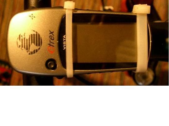

Ich befestige meinen Etrex-Vista nur mit Kabelbindern am Vorbau. Auf der Unterseite des Vista hab ich noch zwei Stückchen Moosgummi aufgeklebt (so'n nen Zeug, das man zum Fensterabdichten her nimmt).
Ich hab an Rennrad und Zweitrad auch einen Kabelbinder rangemacht, so kann ich den Vista problemlos hin und her wechseln. Kabelbinder bleibt, Vista wird gewechselt.
Bin damit inzwischen ca. 10.000 km inclusive 3 AX gefahren, keine Probleme.

Mit den Bikertech-Haltern habe ich gute Erfahrungen sowohl mit dem Etrex an meinem alten Rad, als auch mit dem GPSMap 60cs an meinem neuen Rad machen können. Bikertech bedient vor allem auch Sondermaße. Wegen meines Lenkers und Vorbaus konnte ich keine Lösung "von der Stange" verwenden, also hat mir Bikertech einen passenden Vorbauhalter "geschnitzt":
http://www.gps-halter.de/showit/sho..._Cannondale-Jekyll-800_Ring.jpg&sort=0&page=1
So geht's auch.
Kostet nichts, super leicht, hält sicher, kann an jedem Rad verbleiben.
Hab mit dieser Lösung mittlerweile über 10.000 km zurückgelegt.
mfg
GPS-Herbie

Hi Herbie,
die Einfachheit Deiner Konstruktion und die geringen Kosten im Vgl. zu den "Konkurrenzprodukten" überzeugen mich.
Zwar habe ich "nur" ein altes etrex Summit (Monochrome Ausf.), jedoch dürfte das prinzipiell egal sein.
Kannst Du evtl. nochmals die Vorgehensweise der Montage stichpunktartig zusammenfassen? Welche Dämpfung? Welche Kabelbinder? Lässt Du die Kabelbinder aufm Vorbau oder befestigst Du bei jeder Tour das GPS neu? Wären so Gummizüge, die man leicht verstellen und de- bzw. remontieren kann nicht praktischer - oder vibriert das ganze dann zu sehr?
Vermutlich fährst Du auch grobes Gelände mit Deiner Konstruktion --> 3x Alpen-X! Weil auch bei mir soll das GPS über Stock + Stein am Vorbau bleiben...
