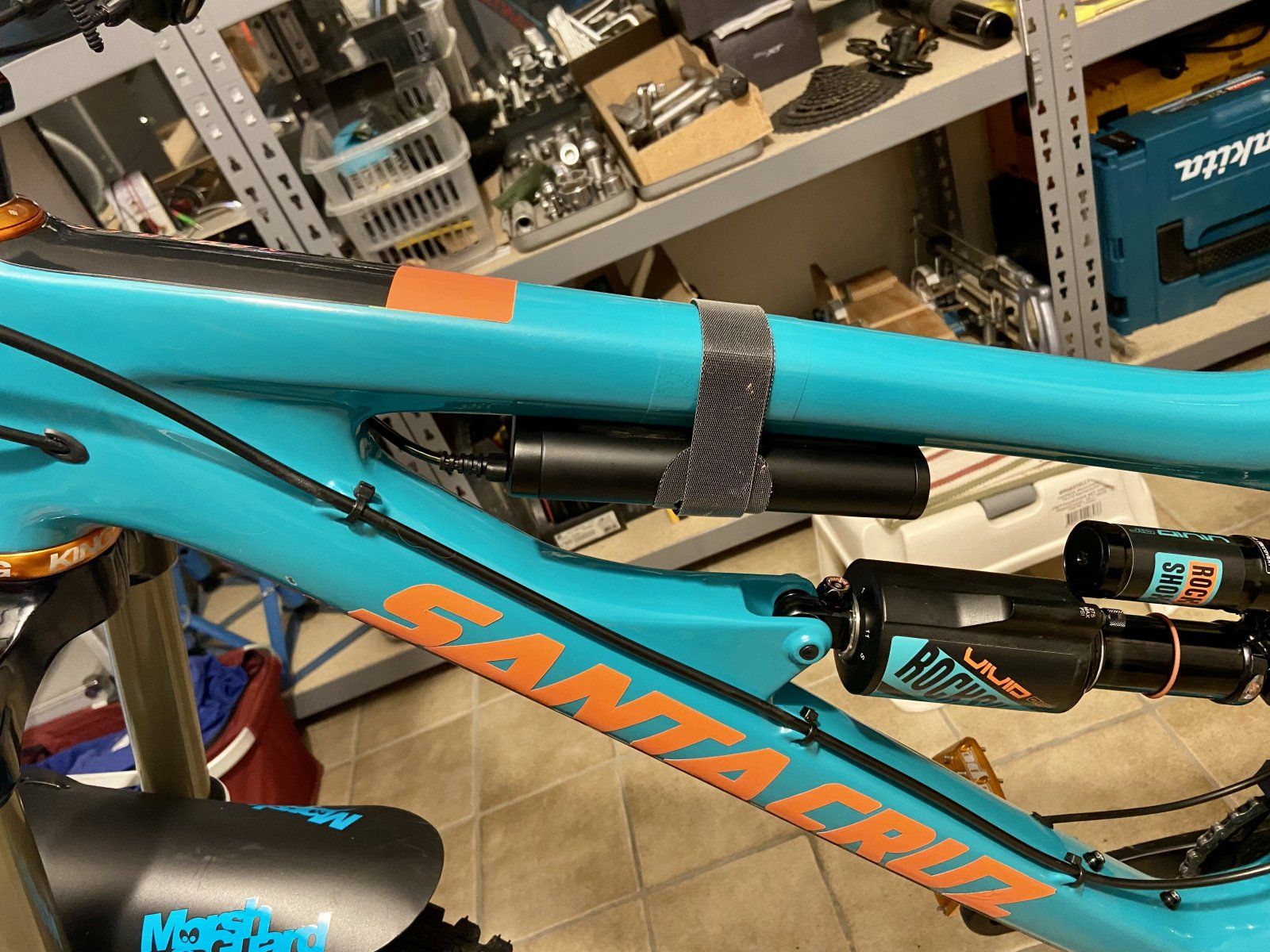

So habe ich das System bei mir montiert. Ob das so bleibt, weiss ich noch nicht. Evtl. montiere ich mir eine Fidlock-Werkzeugtasche am Flaschenhalter und packe den Akku da rein. Ein 1,3m Kabel ist auch noch im Lieferumfang enthalten. Es sind übrigens gedichtete USB-C Kabel.

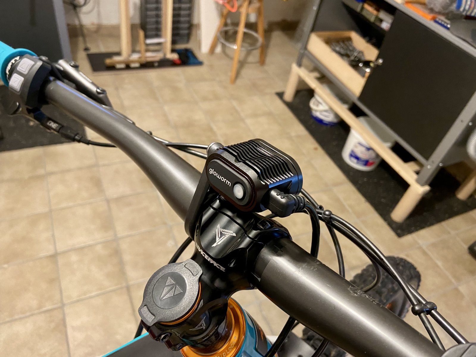

Hier die Lampe:

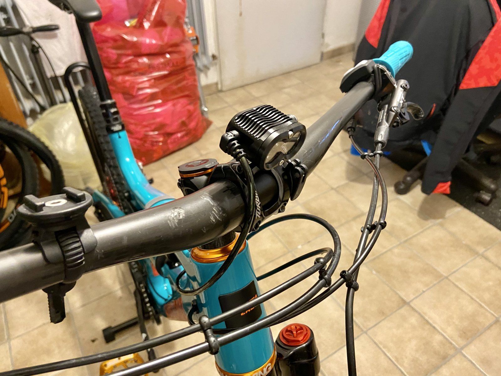

Der programmierbare BT-Schalter links am Lenker:

Was noch erwähnenswert ist, mann kann den Schalter auch so programmieren, dass man die Lampe mit einem Taster heller und mit dem anderen dunkler schaltet. Man kann mit diesem einen Schalter auch eine weitere Lampe paaren und dann simultan oder getrennt bedienen.

Die Befestigung des Akkus ist bei mir unter dem Oberrohr noch suboptimal. Ich will mal versuchen den Akku via Fidlock-Verschluss am Flaschenhalter anzubringen. Die Teile dazu habe ich heute bekommen. Wenn die Bastelei gelingen sollte, stelle ich mal Bilder ein.

Ich versuche jetzt den Akku mit einem Fidlock Gravity Set zu verbinden, dann kommt er an den Platz der Flasche. Ich nehme sowieso immer einen Rucksack mit Trinkblase mit.

Ich habe den 10000er Akku jetzt mit einem Fidlock Gravity-Halter verbunden. Wenn ich das alles montiert habe, zeig ich mal ein paar Bilder. Das einzige Problem was ich jetzt habe, ist dass das 1,33m Kabel zu lang ist. Mal schauen ob ich da noch ne Lösung finde...
