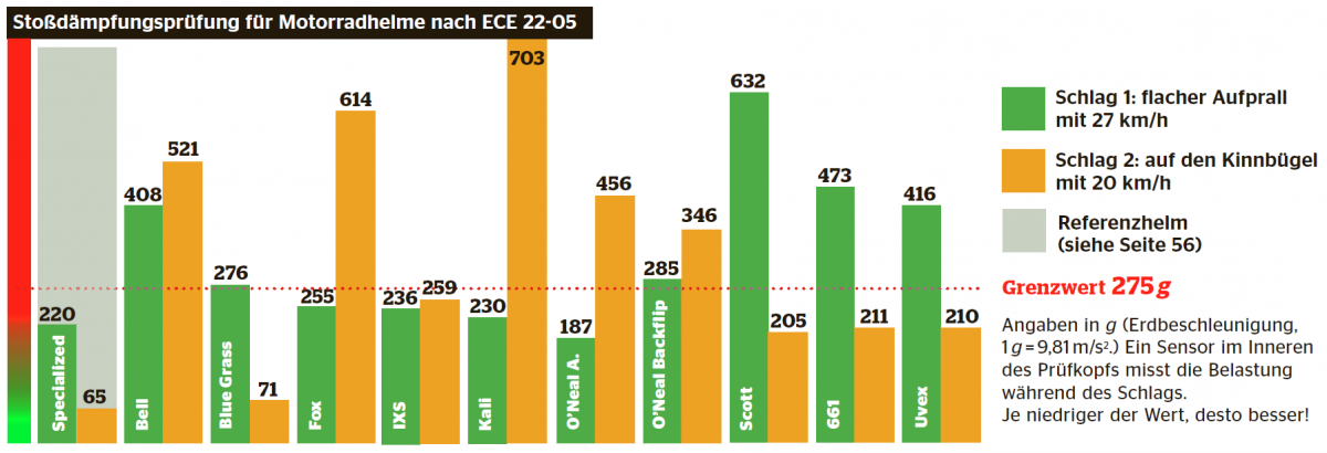

Thema Prüfnormen, gerade bei diesen 2in1-Modellen:
Diese zu bestehen ist die eine Sache, wie knapp ist eben die andere…

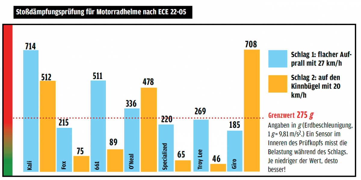

Mir fällt dazu immer diese Grafik aus der Freeride 2013 ein:
Bzw. der Vorjahrestest (mit TLD D3, FOX V3 und Giro Remedy):
Ich weiß... Das hier ist eine Motorad-Prüfnorm, doch gerade die zeigt einem wie viel Reserven in der Konstruktion stecken!
Außerdem: Was sind schon 20km/h?! Die ganzen Tests sind doch viel zu lasch bzw. die Grenzwerte zu hoch angesetzt! :rolleyes:
PS: Kann mir mal jemand erklären, weshalb die ''modularen'' bzw. ''light'' FF-Modelle immer so einen langen Kinnbügel haben?
Egal ob Parachute HES, Super 2R, King Carapax oder Jekyll Hyde…
Beim neuen Giro scheint er nicht ganz so extrem auszufallen, doch immer noch länger als bei einem normalen FF und ich verstehe nicht warum/wofür?!

Das Thema gleitet ja etwas ab, interessiert mich jedoch sehr. In einem der Artikel wurde ein Grenzwert von 80 (!)g empfohlen, da es oberhalb schon böse Verletzungen geben kann. Davon sind alle Normen weit entfernt.
Das Problem mit der Norm ist wohl auch, dass es Helme geben kann, die heftigste Einschläge ggf. sehr effizient dämpfen aber bei kleineren (und ggf. häufigeren/wahrscheinlicheren) Einschlägen zu steif sind und die Energie kaum gebremst weitergeben. So stand es IMO in einer französischen Gravity-Zeitschrift.
