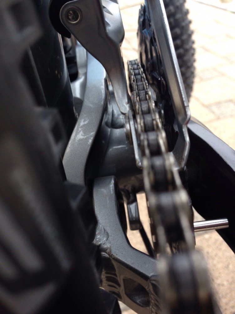

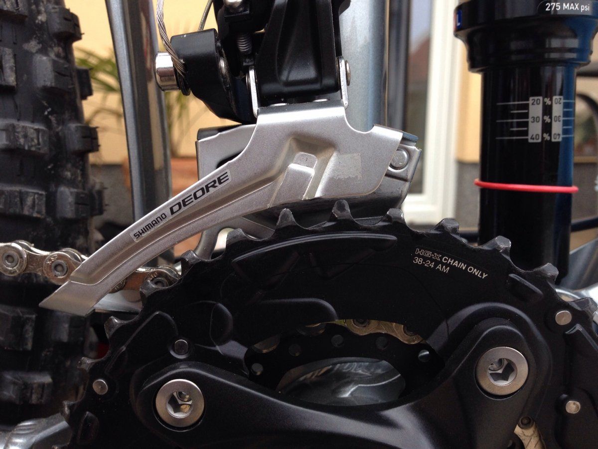

So hier mal Bilder. Umwerfer über dem 38ger image.jpg wobei das nicht das Problem ist. Und hinten größtes ritzel vorn kleinimage.jpg denke der Abstand ist ok. So habe es jetzt wieder gehabt hinten größtes ritzel und dan vom 38 runterschalten image.jpegimage.jpeg

Turbo2703, haben ja schon andere hier den Tipp gegeben. Hast du die Begrenzungsschraube für die Begrenzung zum Rahmen hin schon mal neu eingestellt?
@anderson ja habe ich jetzt schon mehrfach gemacht bowdenzug gelöst und auf der rahmenseite auf 1mm abstand eingestellt habe mir mehrere Videos dazu angesehen ich werde morgen mal eine fachwerkstatt aufsuche.

Sorry, wenn ich dich falsch verstehe. Ich meine nicht den Bowdenzug, sondern die Schraube für den Endanschlag. Die hast du schon mal so weit gedreht, dass die Kette nicht mehr auf das kleine Blatt fällt und dann wieder ein kleines Stück zurück? Dann fällt die Kette trotzdem noch runter?
Ist doch etz wurscht, des wird die Werkstatt schon hinbekommen - und vll darf er zuschauen & kanns dann selber. Für das Schaltungszeug gibts eigentlich ein eigenes Forum, muss doch jetzt mal gut sein :D
Tut mir leid habe ich falsch geschrieben ja habe den Endanschlag unten eingestellt. Werde dann mal berichten wenn ich in der Werkstatt war wo der Fehler lag. Trotzdem Danke für eure Hilfe und Geduld.
