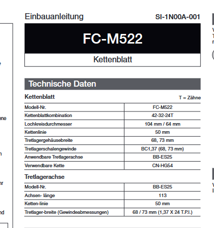

Ich habe mir 2017 das Giant Talon 29er Hardtail geholt und habe seit dem nie die Kette oder ander Teile des Antriebs gewechselt. (Asche auf mein Haupt). In letzter Zeit habe ich das Problem, dass ab und zu die Kette springt oder durchrutscht. Ist aber irgendwie nicht gezielt reproduzierbar.
Nun habe ich mal mit einem Messschieber die Kette nachgemessen (nach Anleitung aus dem Forum) und komme auf 121,8 mm. Hätte ich also schon vor Jahren mal wechseln sollen...
Meine Frage ist nun, wird es noch reichen, nur die Kette zu wechseln oder sollte ich lieber gleich Kassette und Kettenblätter wechseln und mich in Zukunft besser kümmern? Ich kann den Verschleiß leider nicht beurteilen.
Ich habe auch schonmal nach Kassetten und Kettenblätter gesucht, aber genau die, die bei mir verbaut sind gibt es wohl nicht mehr. Verbaut ist Shimano, aber da hört es bei mir schon auf.
Ich verstehe leider nicht ganz in wie weit welche Teile kompatibel sind.
Bin leider ein ziemlicher noob. Interessiere mich in letzter Zeit aber vermehrt fürs Fahrrad. Falls noch Infos nötig sind, fragt mich bitte.
