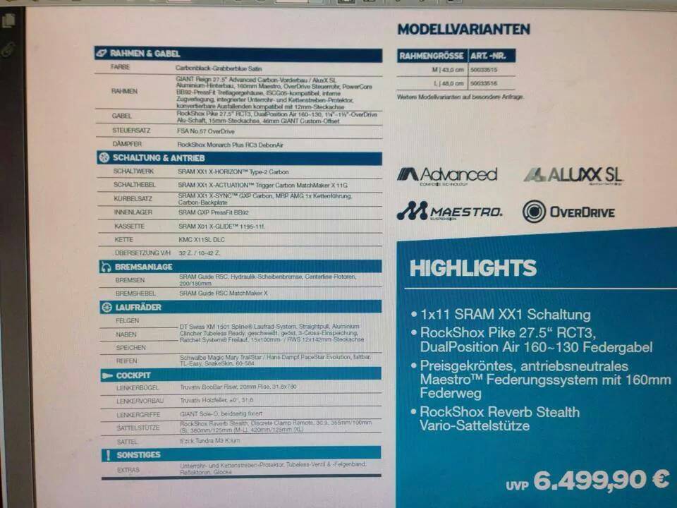

Noch ein paar genauere infos zum advanced 0. Hatte das Glück heute mal in ein händlerbuch schauen zu können.
Das Advanced 0 ist schweineteuer...dabei haben die 2 fach-Modelle mMn ein gutes PLV.
