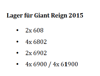

Für die neue Saison sollen frische Hinterbaulager ins Bike. Weiß jemand welche die passenden sind für ein 2016er 1.5 LTD, ggf. gleich mit Bezugsquelle?

Ich glaube (glauben ist nicht wissen!!!) das für 2015, 2016 und 2017 die selben Lager gehen. Ich hab das 2017er und hatte mir die Lager so rausgeschrieben. Werde sie jetzt demnächst bestellen und dann nach 4 Saisons tauschen. Hatte sie nach jeder Saison im Winter gereinigt und neu gefettet aber irgendwann ist gut. Die meisten gehen eigentlich noch (laufen gut) aber man merkt schon den Unterschied zu neuen!
Okay gut und welche Lager werden jetzt für das 2016 1.5 LTD benötigt?
Die hat doch bestimmt schon jemand mal gewechselt im Laufe der Jahre.
hier die lagerbezeichnungen.
bei dem letzten lagertyp war es - wenn ich mich richtig erinnere - einfach so, dass es hersteller gab, welche die lager mit der dimension als "6900" bezeichnet haben, andere mit "61900"

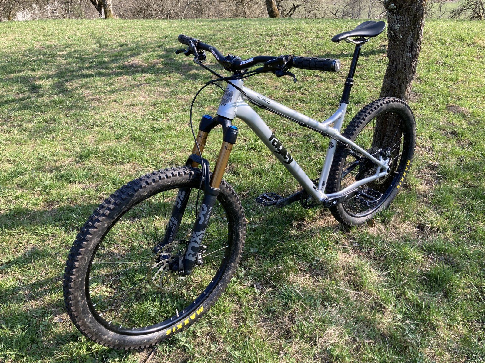

Hallo zusammen,

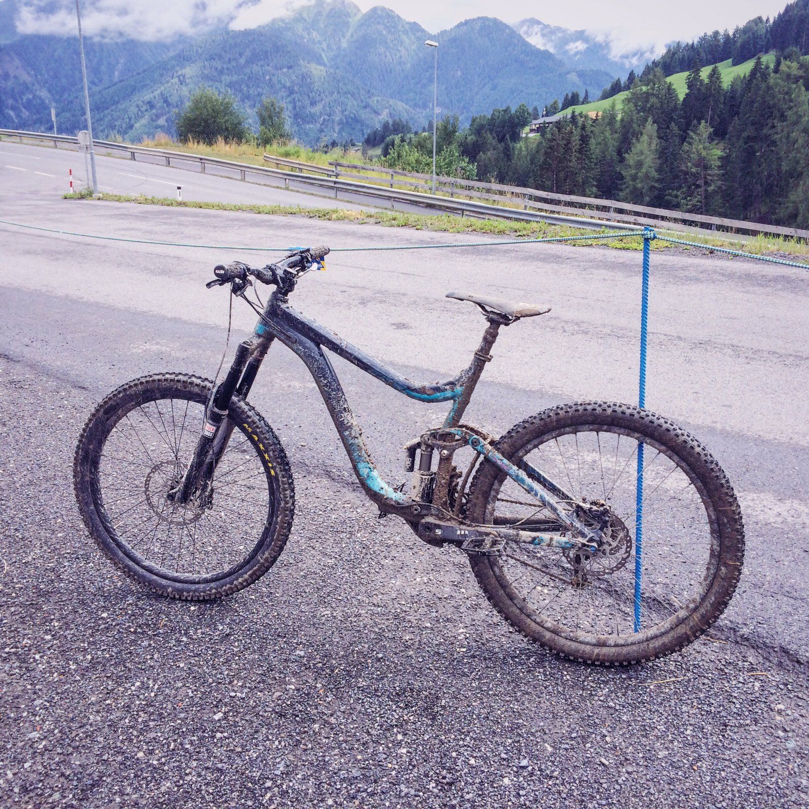

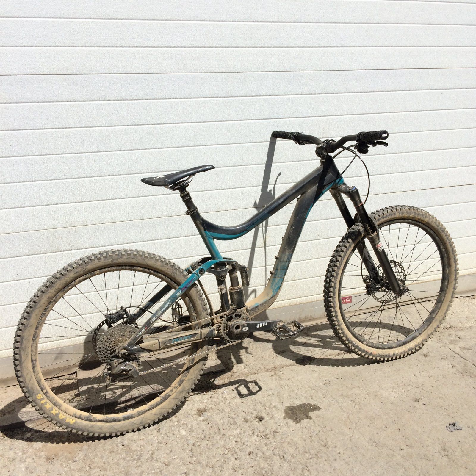

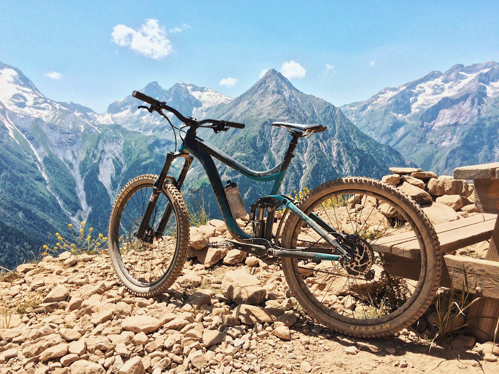

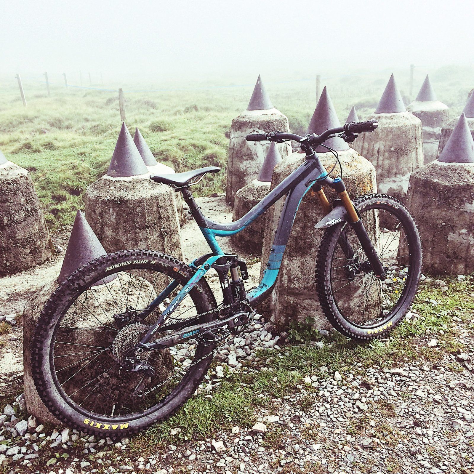

ich möchte mich nun nach 7 Jahren aus dem Forum ausklinken. Nun musste auch mal etwas neues her. Bedingt durch einen Umzug, passt der Hobel einfach nicht mehr so richtig. Deshalb ist jetzt alles vom Giant an einen Hardtailrahmen gewandert. Ob ich den Rahmen nun verkaufe, steht aber noch in den Sternen. Erst warte ich noch ein wenig, ob das Hardtail wirklich taugt.
Original ist über die sieben Jahre eigentlich nur die Reverb, die Steuersatzschalen sowie die Steckachse geblieben. Peu a peu kamen verschiedene Dämpfer, ein anderer Antrieb, ne neue Gabel, und so weiter und so fort ;) Ihr kennt das Spiel. (die alte Gabel, das Vorderrad und der Vorbau fährt tatsächlich immer noch bei einem Kumpel in einem Last Rahmen)
Der Hobel hat mich jedenfalls auf unzähligen Touren in den verschiedensten Gebieten begleitet und ich bin in ungefähr 15 verschiedenen Bikeparks damit gefahren.
