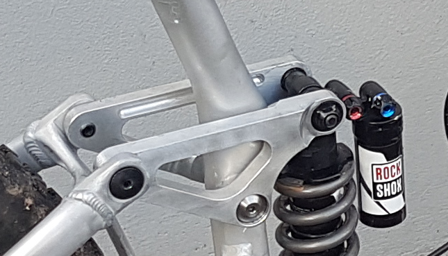

Hat jemand Interesse an der self-made-Wippe für's Reign ? Hab den Rahmen nicht mehr. Damit kann man einen 216/63er Dämpfer fahren, Federweg bleibt gleich.

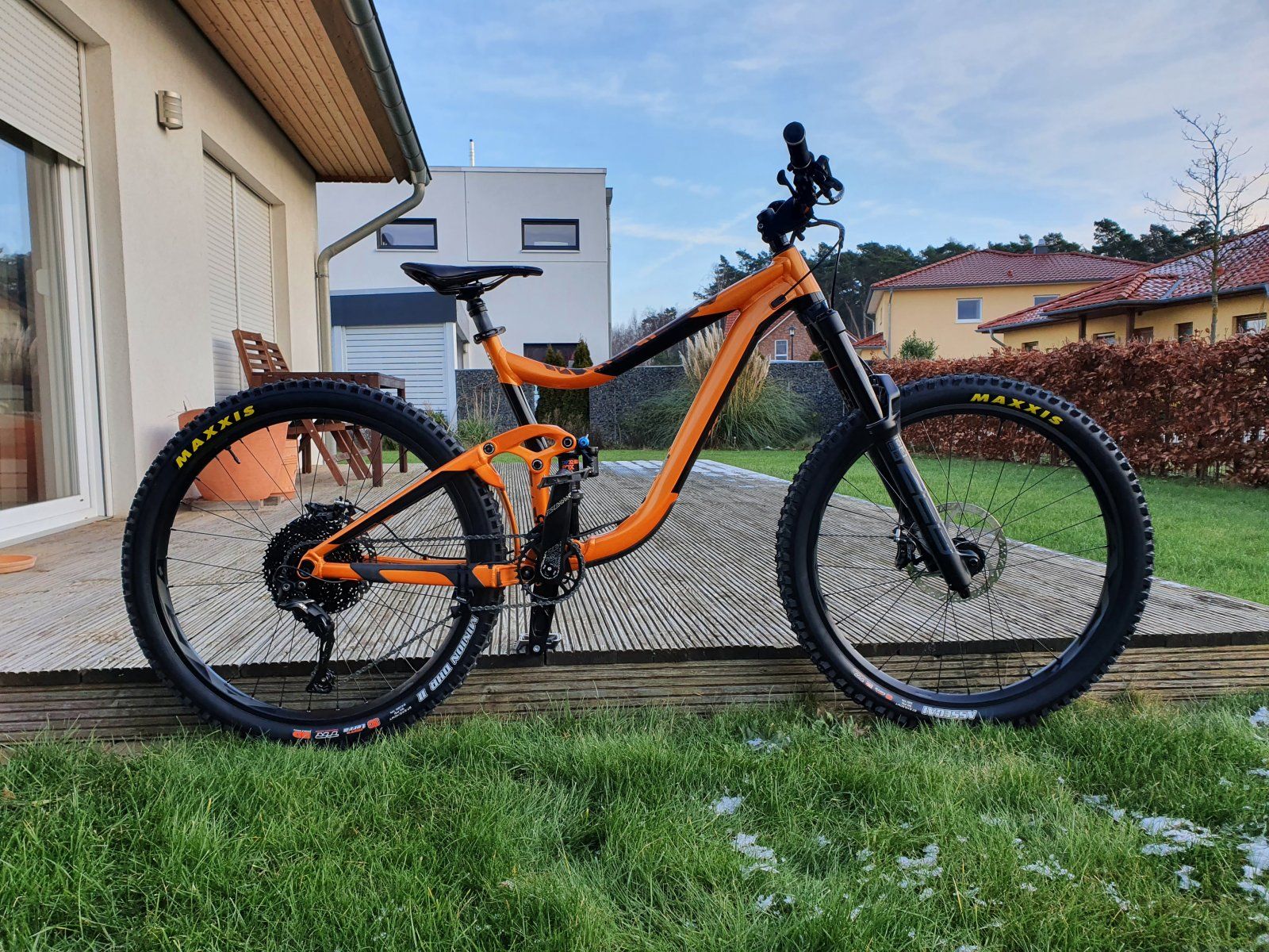

So, den Rahmen 1.5LTD 2019 in L habe ich jetzt und eine neue ZEB Sel+.
Reicht für die HR Bremse eine 170mm Leitung oder benötige ich eine längere?
Vielleicht habe ich ja Glück und es hat schon einmal jemand gemessen

Nachdem mir die Wippen von @xtccc leider durch die Lappen gegangen sind, ich aber jemand an der Hand hätte, der mir welche fräsen würde, stellt sich mir nur noch die Frage nach der Grundlage: kursieren zufällig irgendwo die entsprechenden CAD-Files für solche oder vergleichbare Wippen? ;)
