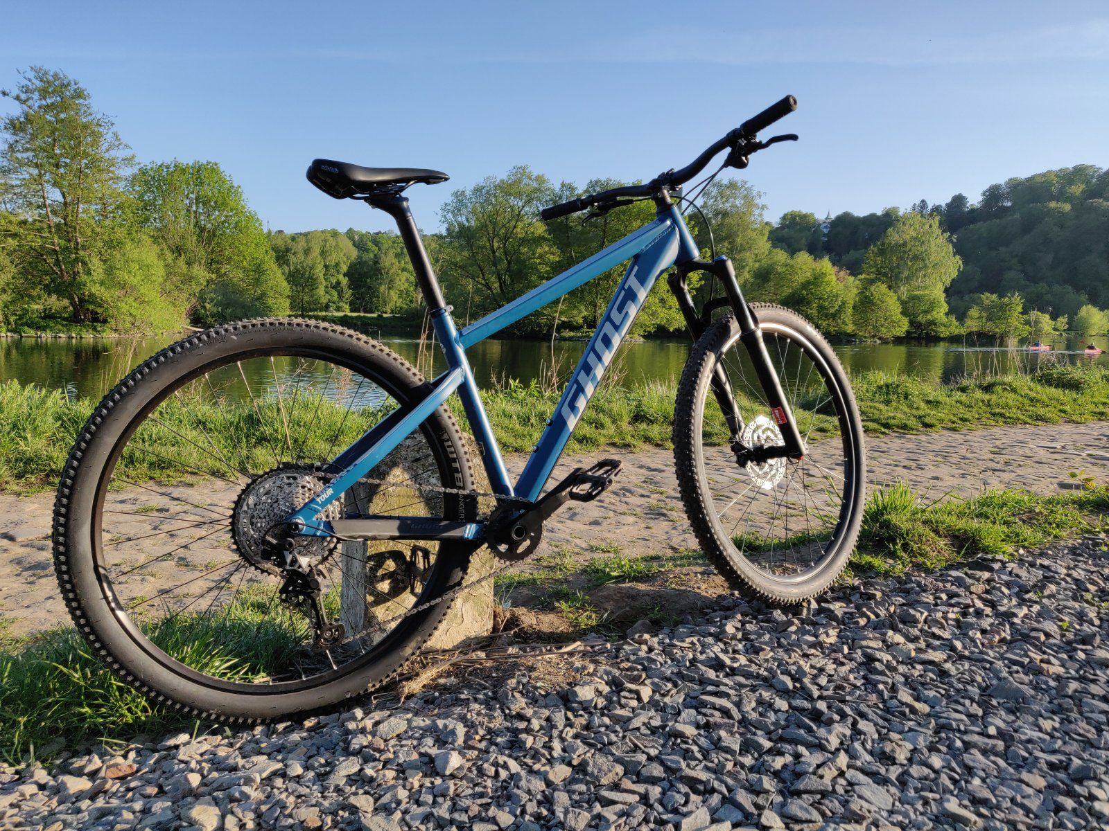

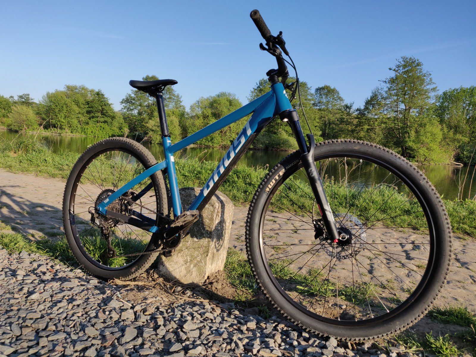

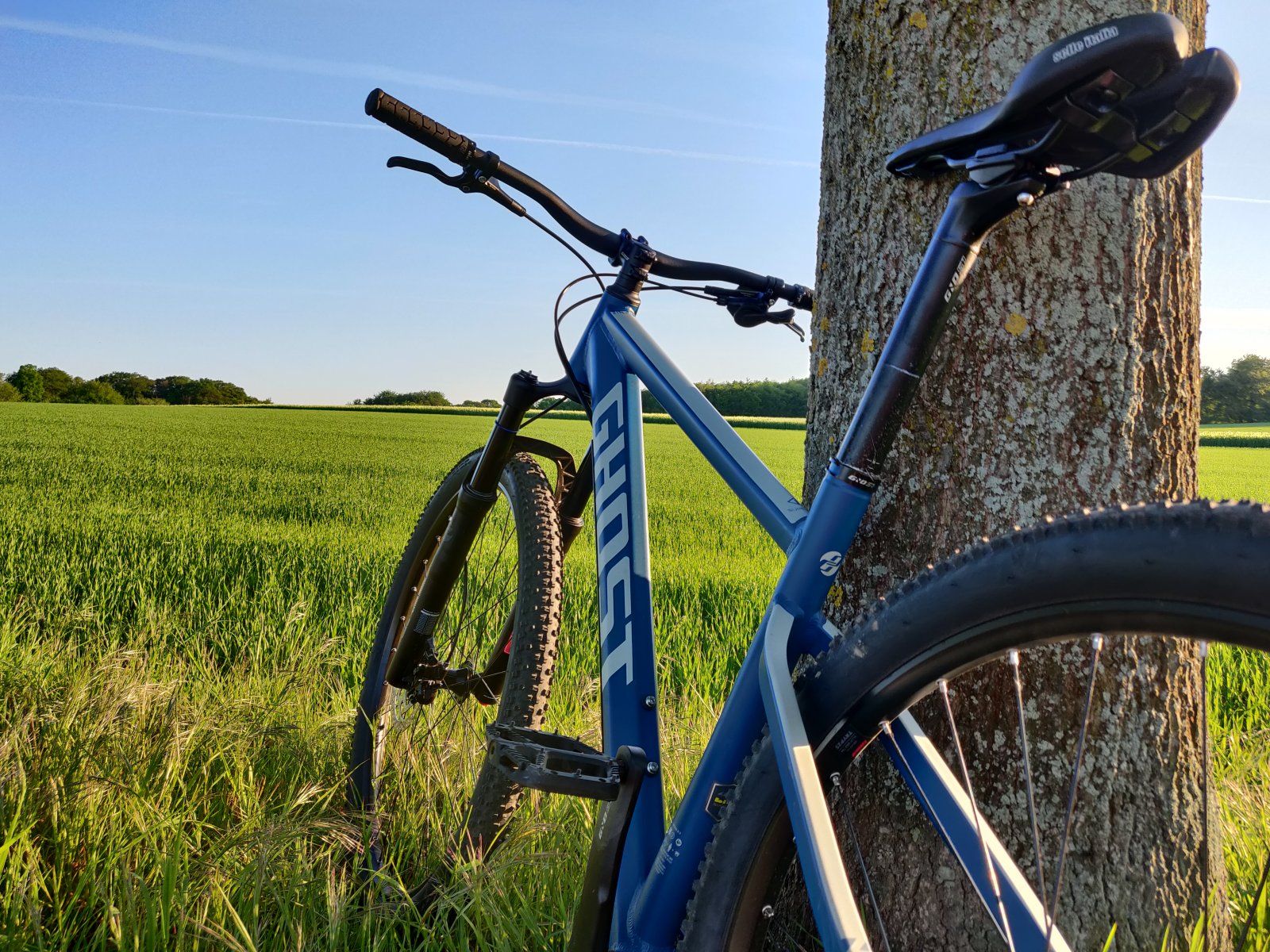

Mein Nirvana Essential ist gestern angekommen und die erste Runde wurde auch schon gedreht. Ich wollte euch mal meine Eindrücke schildern, da ja einige Einsteiger momentan nach einem ähnlichen Bike suchen. Außerdem habe ich es in blau bestellt und wurde schon mehrfach auf Bilder angesprochen. Die will ich hier auch liefern ;)
Dann als erstes zur Farbe:
Was auf den Internetbildern nicht wirklich rüberkommt. Es ist ein mattes blau und nicht glänzend wie das rot. Mir persönlich gefällt das sehr gut und wirkt mMn deutlich wertiger als das glänzende Rot.
IMG_20200506_192742.jpgIMG_20200506_192757.jpgIMG_20200506_195418.jpgIMG_20200506_195249.jpg
Mit Oneup Comp Pedalen wiegt es ca. 14,1 kg. Kann natürlich eine gewisse Schwankung durchs wiegen mit drin sein.
Eine 1x12 Schaltung kannte ich bisher nicht. Habe mich aber quasi sofort verliebt. Sich keine Gedanken mehr darüber zu machen in welchem Gang man ist sonder einfach nur hoch oder runter zu schalten ist wirklich sehr angenehm.
Die Zugstufe der Gabel ist, zumindest bei meinem Exemplar, von Werk aus sehr langsam eingestellt. Ließ sich aber ohne Probleme auf ein angenehmes Maß einstellen.
Zum Rad dazu gibt es ein kleines Tool mit Inbuseinsätzen (3,4,5 mm). Unter anderem soll man damit seinen Sattel (der ja breitenverstellbar ist) einstellen. Wieso man dann allerdings zur Klemmung der Sattelstütze (Höhenverstellung) eine Torx benutzt hat sich mir noch nicht ganz erschlossen... :D
Außerdem scheint die vordere Bremsscheibe eine kleinen Seitenschlag zu haben. Pro Umdrehung schleift es einmal kurz. Habe schonmal versucht an der entsprechenden Stelle die Scheibe vorsichtig mit den Fingern zu biegen. Ist beim drehen des Rades im Stand jetzt besser. Beim fahren muss ich es noch ausprobieren.
Beim Motorrad würde ich jetzt die Achse und Bremssättel vorne lösen und alles nochmal ausrichten. Ist das gleiche Vorgehen beim Fahrrad auch sinnvoll?
So, nun aber zum fahren. Ich kann hier nur den direkten Vergleich zum Copperhead 3 meiner Freundin ziehen. Ihres hat eine 46er Rahmenhöhe. Mein Nirvana ist Größe L. Dürfte somit zumindest grob vergleichbar sein.
