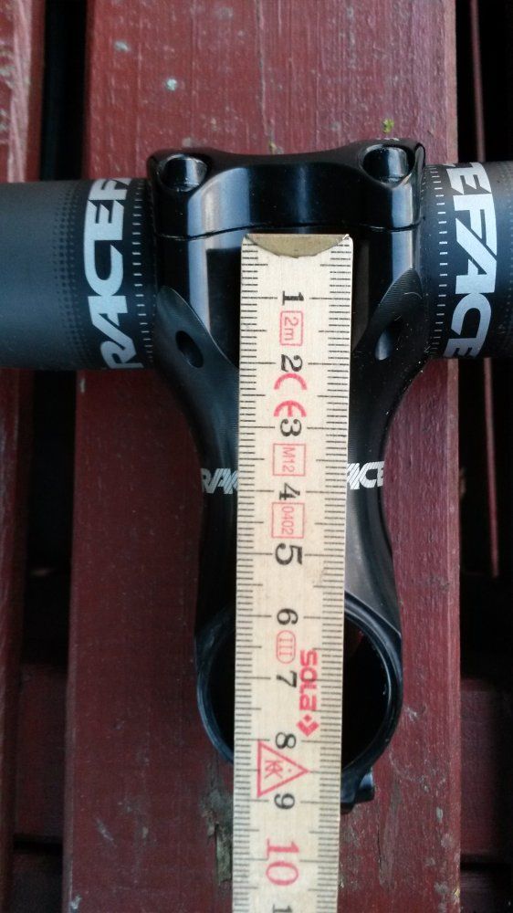

Die 35mm sind der Klemmdurchmesser für den Lenker.

Das mit dem 35mm langen Vorbau stimmt wohl eher nicht...
Da hast du Recht. Danke für die Korrektur.
Die 35mm aus dem Datenblatt auf der Homepage von Ghost sind auf den Durchmesser der Lenkerklemmung bezogen. Da ist uns ein Fehler unterlaufen.

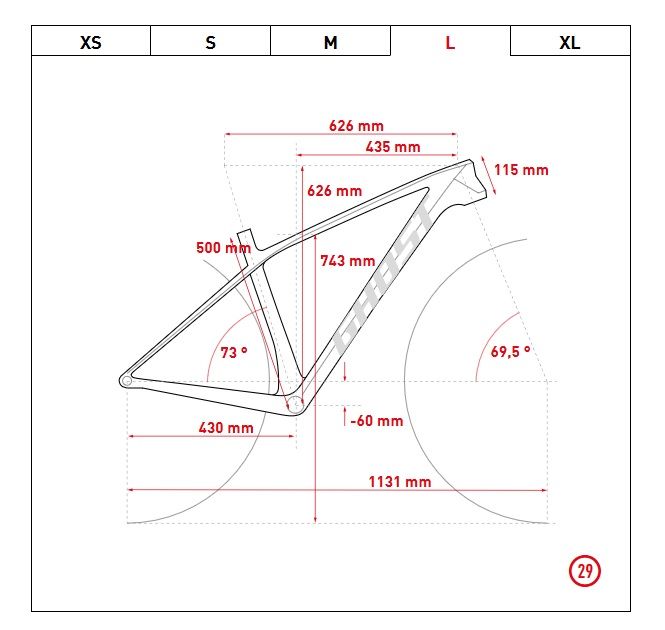

Vom hinschauen hat der Vorbau eher 60-70mm anstatt der 35mm die angegeben sind. Was ist mitm sitzwinkel 73 grad oder 73,5grad? Spannend ist das bike mit seinem Preis leistungsverhältnis allemal. Top Ausstattung inkl leichter Laufräder, dazu vario stütze um den Preis, das kann sich Scott mal was abschauen!
@bartos0815 Oben im Artikel sind alle Geometriedaten tabellarisch dargestellt. Weil's vielleicht etwas übersichtlicher ist, hier nochmal ein Screenshot von der Homepage von Ghost (Rahmengröße L). Hier sieht man die Geometriedaten noch einmal besser auf einem Blick... :daumen:

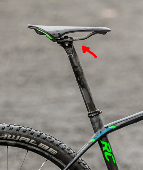

Dafür könnte das BMC-System sinnvoll sein.
Bei ausgefahrener Stütze ist die Federung blockiert, bei eingefahrener offen. Mit einem Hebel.

Bei Bildunterschrift #4, steht immer noch 35 mm Vorbaulänge.
70 mm sind doch nicht extrem kurz und noch lange nicht »Downhill«. Das Scale RC 900 hat ja auch nur einen 80mm Vorbau. Ich behauptete weiterhin, die extremen Formulierung stehen da nur, weil ihr tatsächlich davon ausgegangenen seid, dass der Vorbau 35 mm lang ist.
Leider gibt es in dem Zusammenhang für mich noch weitere Ungereimtheiten – aber ich muss ja auch nicht Alles verstehen.
Die Geometrie des Lector 8 LC hebt sich gering von der Konkurrenz ab
Die etwas außergewöhnliche Geometrie mit langem Oberrohr
:confused:
Scale RC 900 --> 625 mm
Lector 8 LC --> 626 mm
Jealous 10.0 SL --> 624 mm
Black Adder Team --> 620 mm
Dabei wird einem doch immer erklärt dass auch bergauf ein Fully gegenüber einem Hardtail bei Wurzeln etc. im Vorteil sein soll. Aber dass dann bei blockierter Federung?Bin skeptisch bei diesem System.
Ebenso bergab, wenn man weitertreten will muss man auch auf die Federung hinten verzichten.

Eventuell hätte man, wenn man die versenkbare Variostütze erwähnt, auch dazu schreiben können, dass es sich um die RockShox Reverb (x mm?) handelt.

Das habt Ihr bei den Scott geschrieben:
Das Ziel der Konstrukteure war es, eine zentrale, gleichzeitig aber auch nicht eingeengte Position über dem Rad zu erreichen. Umgesetzt wurde dies durch einen etwas steileren Sitzwinkel von 73,6° und einen flach(er)en Lenkwinkel von 69,5°.
Das habt Ihr bei Ghost geschrieben:
Der Lenkwinkel ist hardtail-typisch relativ steil mit 69,5°. Da der Fahrer durch einen leicht flachen Sitzwinkel von 73,5° und das lange Oberrohr weit nach hinten auf dem Rad positioniert wird, versuchten die Produktentwickler von Ghost, das Rad mit einem extrem kurzen Vorbau renntauglich zu machen.
Zwei gleiche Maße völlig verschieden interpretiert. Einmal ist der Lenkwinkel flach, dann wieder steil.
Dann ist beim Scott der Sitzwinkel steil und beim Ghost flach, obwohl es nur eine Abweichung von 0,1 Grad gibt.
Was soll das?

Die Oberrohrlängen im Vergleich zum Scale und zum Jealous unterscheiden sich nur unwesentlich, im Vergleich zum Bulls ist das aber schon ein spürbarer Unterschied.
Die etwas außergewöhnliche Geometrie des Ghost-Rades kommt hauptsächlich nun im Zusammenhang mit dem Sitzwinkel zustande. Im Gegensatz zum Rad von Scott und Radon besitzt das Lector einen 0,6° flacheren Sitzwinkel.
Das Zusammenspiel aus dem minimal längeren Oberrohr und dem Sitzwinkel bewirkt dieses etwas außergewöhnliche Fahregefühl am Anfang und hat wenig damit zu tun, wie der Sattel positioniert wurde. Zumal der Sattel am Ghost (wie man auf den Fotos gut erkennen kann) fast genauso weit nach vorne geschoben wurde und natürlich auch von Fahrer zu Fahrer umgestellt wurde (wie auch selbstverständlicherweise beim Scott).

Die 73,5° beim Ghost sind falsch, es sind 73°. Der flachere Lenkwinkel beim Scale bezog sich auf das Vorjahresmodell beim Scott. Nichtsdestotrotz sind die Lenkwinel beim Hardtail steil.

So um jetzt noch einmal endgültig die Vorbaulänge zu klären: 70 mm.
Es tut uns Leid, dass uns der Fehler unterlaufen ist. Das hätte nicht passieren dürfen und ist uns blöderweise auch beim Korrekturlesen durchgerutscht. Dafür nochmal ein dickes SORRY! :wut:
