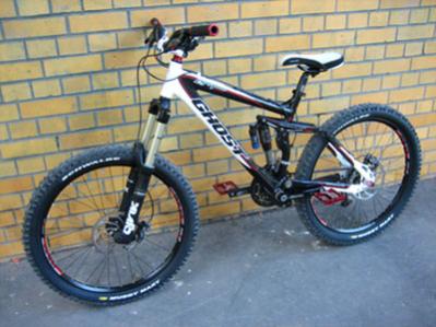

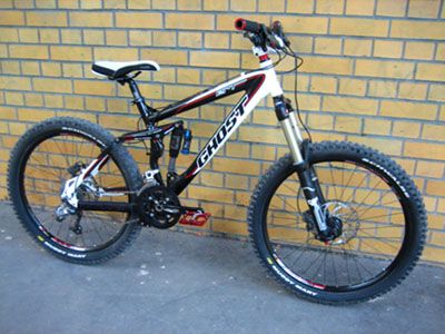

Möchte Euch mein ERT auch vorstellen. Bin mit meinem Custom-Aufbau soweit ganz zufrieden, bis auf den eingeschränkten Hub vom DHX Air (s.oben). Durch die 2.5er Muddy Mary ist aber ein relativ schwergewichtiger Light-Freerider geworden.
Teileliste:
Rahmen: ERT 44er - 3700
Dämpfer: Fox DHX 5.0 Air mit Buchsen - 458
Gabel: Lyrik 2-Step - 2496
Steuersatz: Crank Brothers Opium C - 66
Satteltütze: Truvativ XR gekürzt - 266
Sattelklemme: Ghost - 44
Sattel: Ghost - 362
Bremsen: Aivid Code 200/200 - 1280
Lenker: Truvtiv Holzfeller 710/50mm - 328
Vorbau: Truvativ Holzfeller 60mm - 240
Kurbel: Truvativ Stylo 44/32/22 - 890
Innenlager: Truvativ GXP Team - 128
Kettenführung: G-Junkies Dreist - 245
Laufräder: DT Swiss EX 5.1D / 340 - 2022
Hinterradachse: DT Swiss RWS Thru bold - 63
Reifen: Muddy Mary 2,5" Performance - 2240
Schläuche: Schwalbe SV13 - 368
Griffe: Acros Look-On - 120
Pedale: Superstar Components CNC Nano Flats - 446
Schaltwerk: Sram X9 lang - 224
Shifter: Sram Trigger X9 - 254
Umwerfer: Sram Down swing High clamp - 166
Kassette: Sram PG 970 11-32 - 320
Kette: Sram PC 971 - 296
Einzelteile gesamt: 17022
alles zusammen gewogen: 17050
Für Komentare und Verbesserungsvorschläge bin ich offen.

Auf jeden Fall durchdacht und sinnvoll aufgabaut. Einzig die Code sind villt ein wenig zu viel des Guten. Aber das muss jeder selbst wissen, wie viel Bremspower er brauch.
Die roten Pedale machen es interessant!
Mit dem DHX air ist sehr ärgerlich.
Da du eine 3 fach Kurbel verbaut hast und es nach der Kettenführung auch nicht ändern willst, scheint es, dass Touren wichtig sind für dich.
Du könntest versuchen einen flacheren Lenker und eine Sattelstütze ohne Versatz zu verbauen, dann wird das Bike besser klettern.
Bergab hast du durch den flachen Lenker auch mehr Druck auf dem Vorderrad.
Warum hast du die Leitungen durch die Wippe verlegt?
Danke für die Tips Dumabrain.
Die Code habe ich halt günstig bekommen und sagt mir auch zu. Mit dem Lenker und der Stütze hast Du wohl recht. Habe mir bereits eine Truvativ Holzfeller Wordcub mit 20mm Rise besorgt. Bei der Stütze schwanke ich noch, wird eventuell eine absenkbare Kind Shox. Die Zugverlegung find ich gut so. Sie wäre mir sonst im Weg. Nervt mich ständig an meinem AMR, wie die Züge regulär verlegt wurden, besonders mit meiner absenkbaren Stütze.
Gegenwärtig habe ich das Bike erst mal zum hüpfen und spielen aufgebaut. Zum Touren wären dann aber auch noch leichtere Reifen angebracht. Bin die Fat Albert ´ne Zeit lang gefahren und gefielen mir ganz gut. Überschläglich würde das Bike dann nur noch 16 kg auf die Waage bringen. Mal sehen wies kommt.
