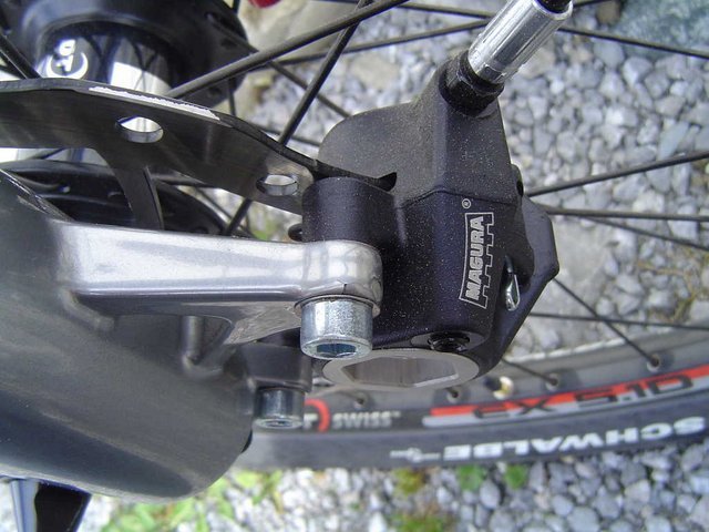

Angefangen hat es mit seitlichem Spiel im Vorderrad. Ich habe dann die Steckachse der Pike * etwas nachgezogen (hatte sich gelockert) dann war es weg. Nur schleift seitdem die Bremse vorne. Heute wollte ich wieder fahren. Nach 100m wieder Spiel ohne Ende im Vorderrad. Wieder die Steckachse gelockert. Seitdem muss ich alle 2 km die Achse nachziehen.
Eben wollte ich nochmal schauen ob ich an dem Maxxle System irgendwas sehe da fällt mir ein Riss an der Bremssattelaufnahme der Pike * auf:

So Gehampel macht echt keinen Spass, aber so dramatisch sieht das doch garnicht aus?
Mit Steckachsen kenne ich mich nicht aus, aber vielleicht ist sie einfach hinüber? Konstruktionsfehler oder sowas? Ich würde das Ding einfach mal zum Händler schleppen. Wenn du die Achse nachziehst kann es durchaus sein, dass die Bremse schleift, weil der Abstand geringfügig anders ist. Oder vielleicht ist das bei Steckachsen nicht mehr der Fall, aber eine Bremse nachzustellen weil sie schleift ist wirklich nichts abnormales.
Der Riss an der Bremssattelaufnahme ist meines Erachtens nur abblätternder Lack. Vielleicht die Schraube zu fest angezogen und dabei ist der Lack aufgeplatzt. Zumindest sehe ich das so, will aber bei einem Bremssystem auch nichts falsches behaupten. Mal sehen, was die anderen hier sagen.
Scheint leider nicht nur der Lack zu sein. Naja, mal abwarten was der Händler sagt.

Hast du schon mal die obere Schraube gelöst? So kann man echt wenig sehen.
Es kann durchaus sein dass es sich bei nem Riss um einen Produktionsfehler handelt der erst nach gewisser Belastung auftritt.

OK. Der Lack ist wohl dicker als ich dachte. Ich hab da mal mit dem Fingernagel dran rumgepödelt und dann platzte der Lack ab. Und drunter war kein Riss. Jetzt muss ich halt Klarlack draufschmieren.

2. Bei der Scheibenbremsaufnahme blätter schon mal der Lack ab wenn:
a) nicht plangefräst wurde
b) und/oder die Schraube zu fest angezogen wurde
c) und/oder einfach zuviel Lack aufgetragen wurde
