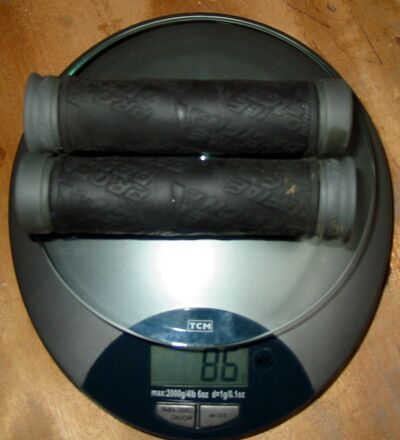

-Griffe kann man schnell mal 90 Gramm verschenken

Die Griffe hab ich gegen Extralite Neogrips getauscht. Spart 100 GRAMM!!!
??? Was waren da für Griffe dran?? Hast du da mal ein Foto oder ein Produktbild aus dem Netz von den ursprünglichen/deinen neuen?

damit sparst du dann aber auch keine 100 gramm an den Griffen. Ich hatte vorher auch die Profile drauf und habe durch den Einsatz von Ritchey WCS Griffen auch 40 gramm Gewicht gespart. Die WCS Fahren sich durch die Schaumstoff-Struktur wesentlich angenehmer als die Gummigriffe von Profile ;)
Mfg Jackass !
war ja auch nur geschätzt. Konnte erst heute die Profile-Dinger wiegen.
Die Extralite-Griffe sind um einiges angenehmer als die Profile.
55 Gramm für 10 € da kann man nicht meckern! ;)
