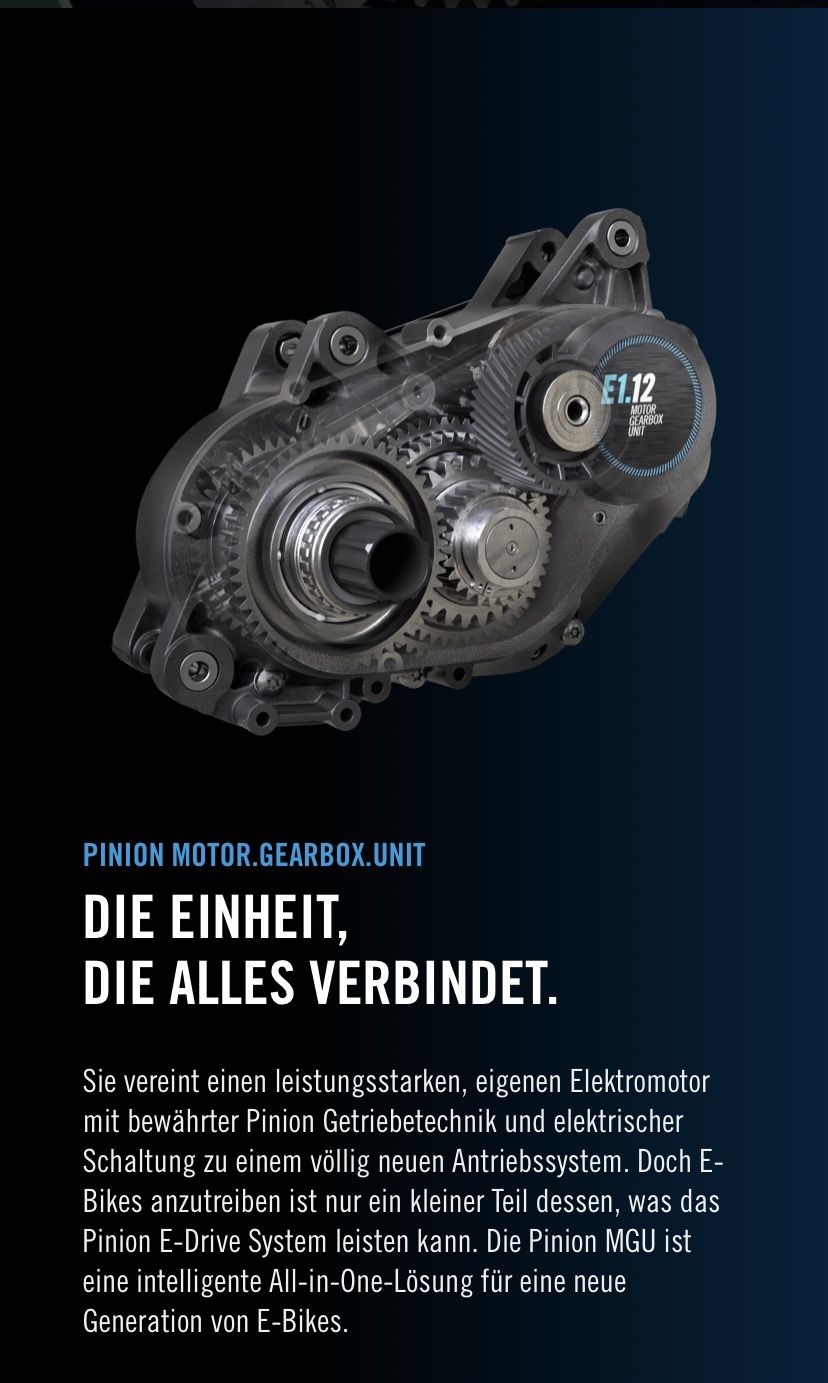

Getriebe schaltet elektrisch: Neues Pinion Smart.Shift bei Gamux gesichtet
Es ist ein Pinion Getriebe mit Emotor

Im Artikel wurde erwähnt, dass sich das Getriebe unter Last schalten lässt unter anderem weil ein Sensor die Kurbelstellung misst, meine Vermutung ist ,dass es eine elektronische Steuerung gibt die das Schalten regelt und dafür zusätzliche Daten , eben auch die Drehzahl des HR, abnimmt.
Das Pinion hat keine Schaltklauen, die Zahnräder werden auf den Wellen gesperrt ( ähnlich wie bei manchen Motorrädern ) .
Es ist lediglich eine Vermutung wofür der hintere Sensor sein könnte.
